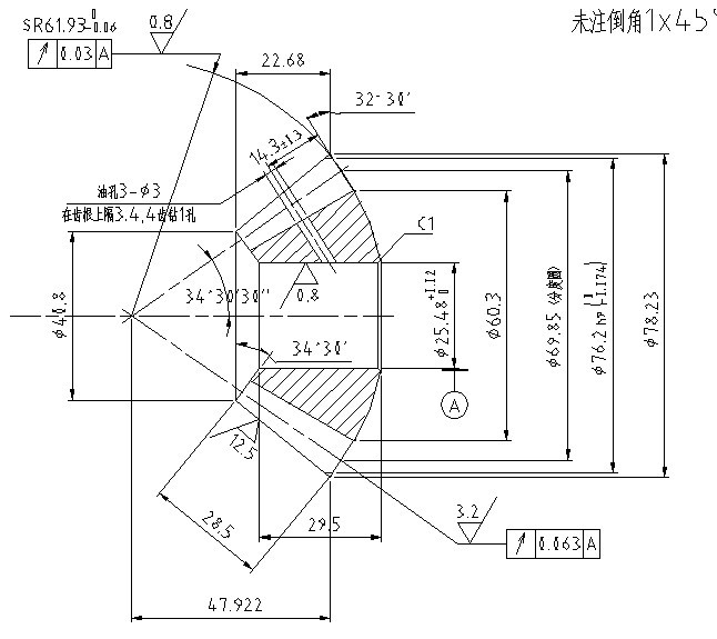

是这类差速器里用的行星齿轮,精锻后,该如何定位加工中间的孔。

齿形工装定位,液压三爪夹紧。我们现在也在生产,精镗孔后,心轴穿孔,检验齿跳0.01-0.05
注:此为精加工工序,不知楼主问的是否是这个意思。
发表于 2010-11-12 15:39 | 显示全部楼层
锻的好的化,先冲孔,再轮齿定位(齿形或浮动钢球工装),拉住背锥实现夹紧,拉背锥可以采用机械、液压或气动。
钢球定位是比较传统的工艺,据试验验证,其加工后公差值较大,重复定位性差,适用于中等精度加工。  发表于 2010-11-12 17:41

这工件以前有人在论坛讨论过,以齿形定位,
发表于 2010-11-12 19:55 | 显示全部楼层
齿模定位啊!我们一直在做
发表于 2010-11-13 10:32 | 显示全部楼层
锻件,钻孔,再以轮齿定位(齿形工装),压紧背锥,压紧背锥采用机械、液压或气动。
发表于 2011-1-7 22:09 | 显示全部楼层
可以采用齿形定位呀!我们专业制作冷挤压/精锻齿轮件加工工装,我们叫它节圆定位器,楼主看下如图夹具能不能满足您的要求,如果能帮上忙的话,我将十分高兴,顺便说下,这个夹具可以应用于齿轮加工的始末,包括磨削!我们可免费为您提供样件,有需要可QQ联系:785542980!
发表于 2011-1-11 20:11 | 显示全部楼层
楼上发的工装是以几个钢珠定位?
发表于 2011-1-11 20:13 | 显示全部楼层
可以交流一下吗?QQ914001229
发表于 2011-1-12 10:16 | 显示全部楼层
用钢珠或圆棒以齿形定位,靠三抓加紧(液压或机动均可)加工内孔
