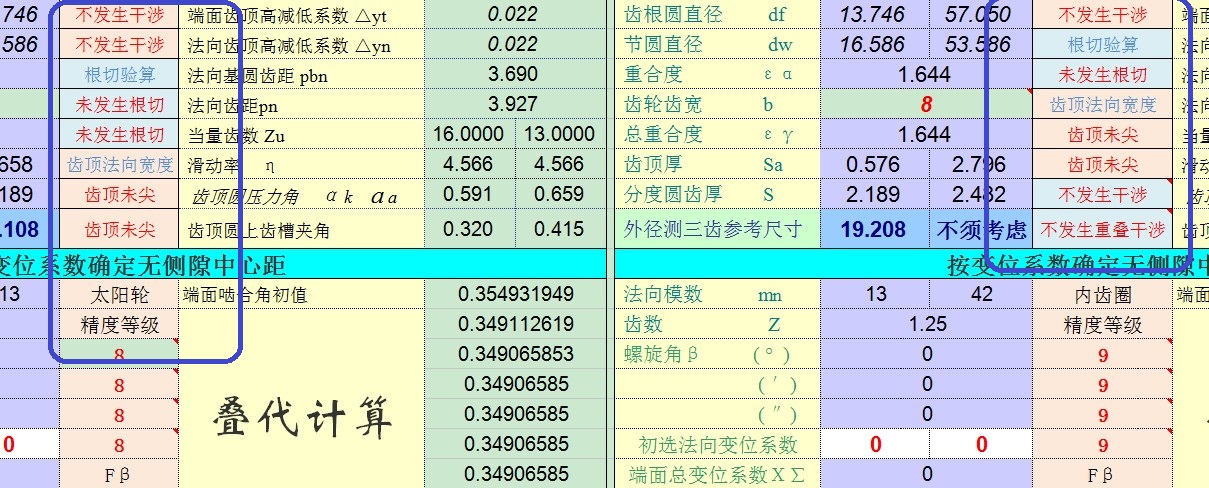

按照一楼配齿 分别用KISS 与自编的计算

发表于 2021-2-6 17:35 | 显示全部楼层
图例如下
发表于 2021-2-6 17:46 | 显示全部楼层
再来一张干涉检查  局部
