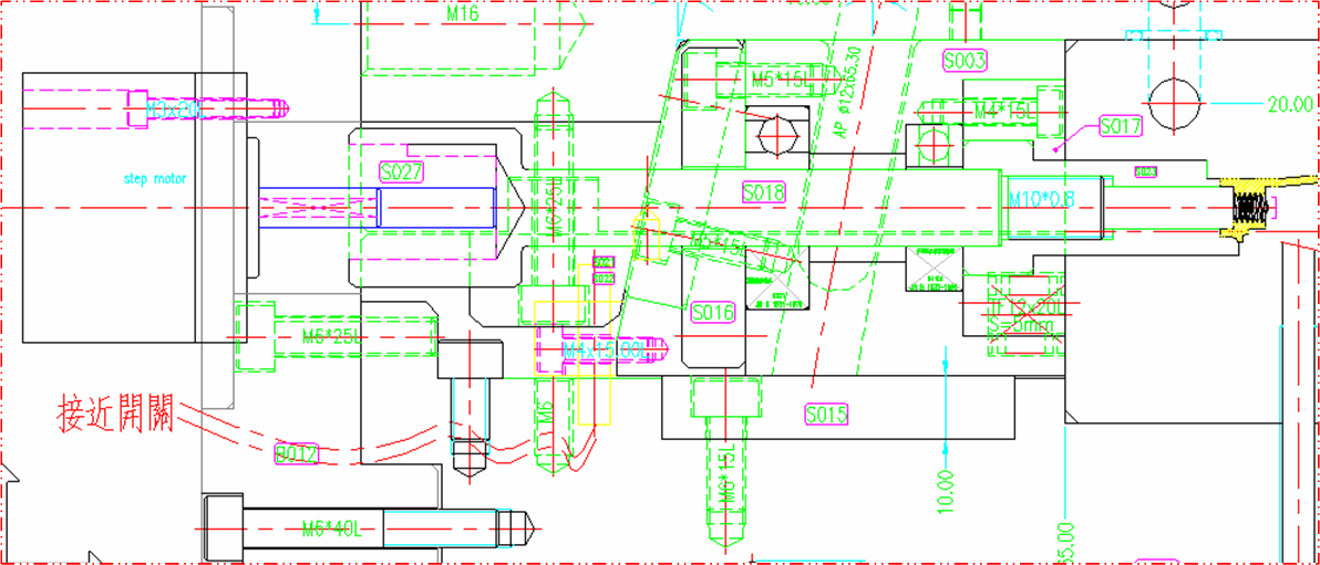

发表于 2007-8-28 17:10 | 显示全部楼层
如图片自动脱螺纹
如图 脱螺纹机构.png 片类似
发表于 2007-8-28 19:18 | 显示全部楼层
塑料蜗轮的出模很有技术难度,我公司做过,但是总体看和国外还有一定的差距。我见过日本一个模具公司做的带喉圆的蜗轮,精度很高。我问过他们是怎么出模的,回答是:已经申请专利,不便说出!如果蜗轮的喉圆的弧度很小,可以参考螺纹的出模方式!
