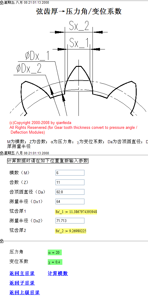

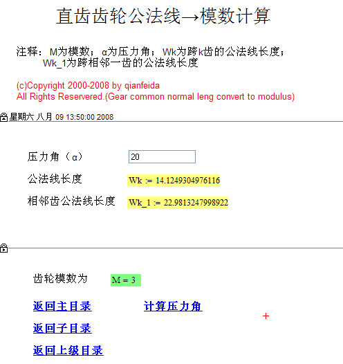

发表于 2008-8-14 09:19 | 显示全部楼层
先测模数,再测压力角&变位系数。
测模数
测模数
压力角&变位系数
压力角&变位系数
