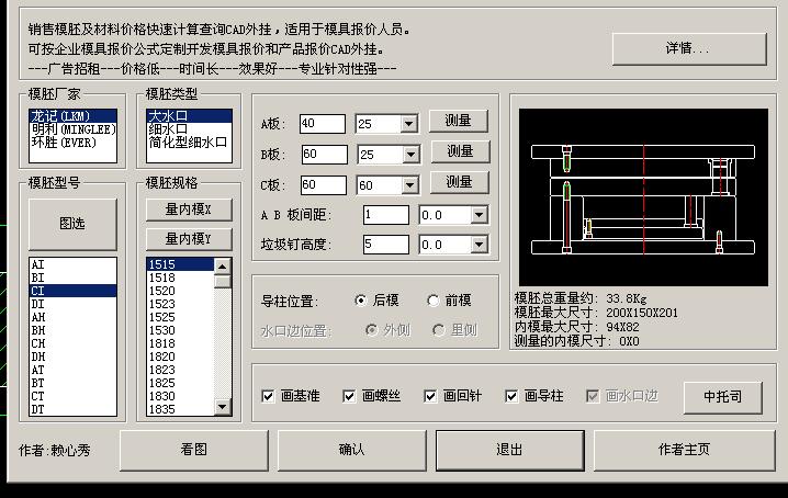

要能做成这样就好了,参数化。粉末模具本来就简单,可惜我不会LISP,不然自己写个就赚钱了,哈哈!!

楼上的方法应该不错,但有点杀鸡用牛刀。其实autocad lisp最简单,只是不会用。
3d软件好像就用来做个面取,其他还真用不上。
而且catia对电脑的配置……
sw中的标准件参数定义太少,而且和专用软件比的话,轮廓不标准。估计做其他模具或装配比较适合,如塑料模,冲压模,大型装配件。
