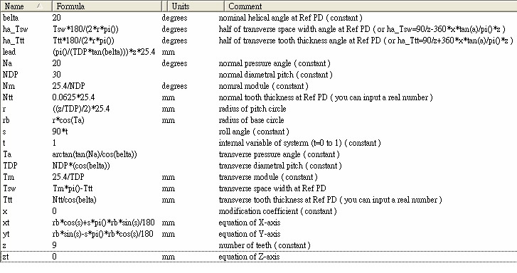

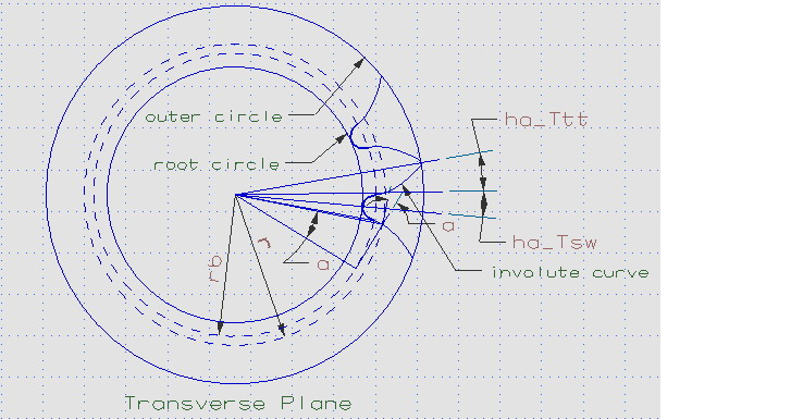

这是一个斜齿轮的表达式和我做的一个曲线说明图,大家有什么不明白可以发帖。
