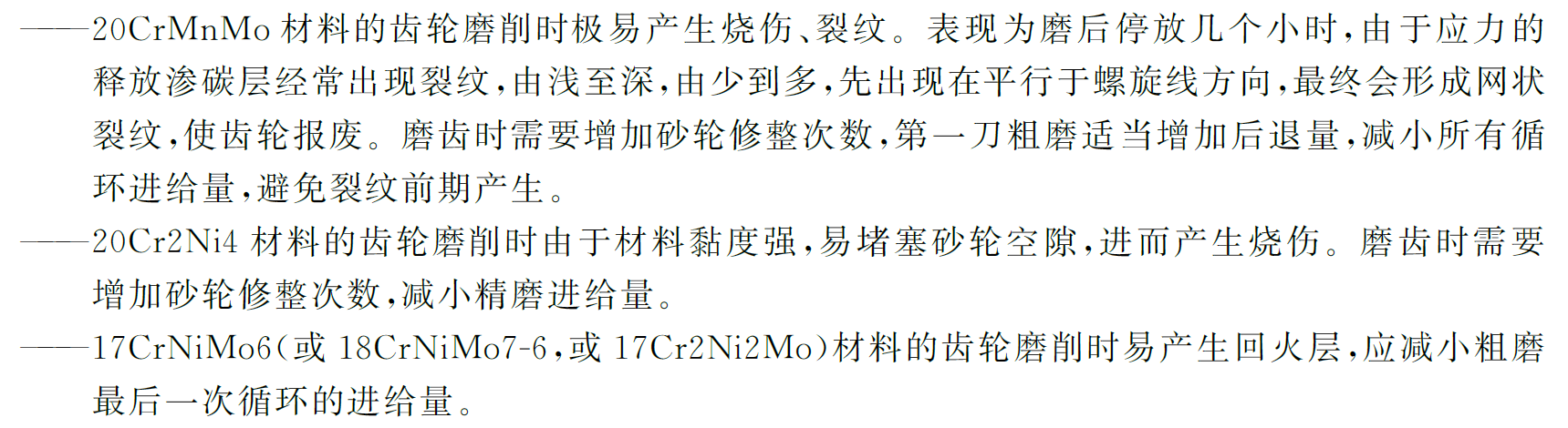

它和17CrNiMo6还有17Cr2Ni2Mo有什么区别知道吗!
