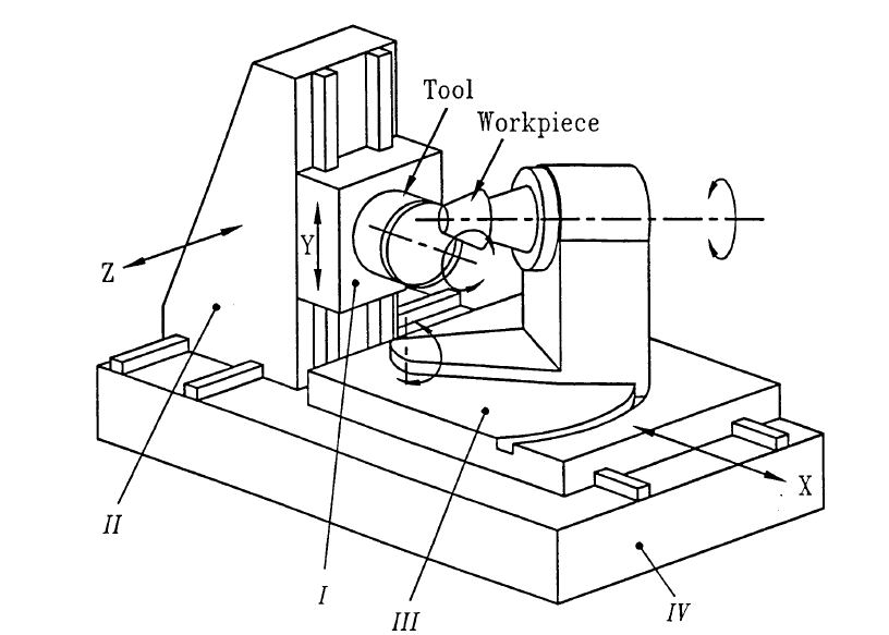

发表于 2008-7-22 17:37 | 显示全部楼层
这么大的齿轮应该用加工中心加工
为什么不用加工中心加工呢
某公司去年十月就用加工中心加工了模数36,直径1米2,齿面宽270的螺伞,精度高于5级,硬齿面。粗精加工都在一台机床上,总时间只有80个小时。用加工中心可以加工任何类型的齿轮,包括螺伞,整体人字齿轮等。
https://www.gearbbs.com/forum.php?mod=viewthread&tid=7481&extra=page%3D1
[ 本帖最后由 jianghong 于 2008-9-5 11:32 编辑 ]
发表于 2008-7-26 11:14 | 显示全部楼层
用传统方法加工大直径螺伞的问题
由于受传统方法的机床刚性和刀具的限制,加工大直径大模数和硬齿面属于低速重切削,对机床刚性和刀具要求非常高,但是如果用通用加工中心,这些问题就可以迎刃而解。传统方法中,即使可以加工大直径,但对于宽齿面的螺伞却无法加工,按上图螺伞来说,如果是1米6的直径,齿面宽大概也就是130~140左右,但是用加工中心,齿面想要多宽都可以,无非是加工时间稍微长一些罢了。通用加工中心的直径和模数也可以不受限制,机床能加工范围多大,齿轮就可以加工多大。请见附件。
[ 本帖最后由 jianghong 于 2008-9-5 11:41 编辑 ]

 楼主| 发表于 2008-7-26 18:28 | 显示全部楼层
王晓椿教授还说过:“采用加工中心加工螺伞的加工方法并非是替代传统方法,而是和
传统方法形成互补。“完全取代是不可能的,作为补充很有价值。王老师和秦川合作时就已经颇有建树,现在是更好的用于实践了。

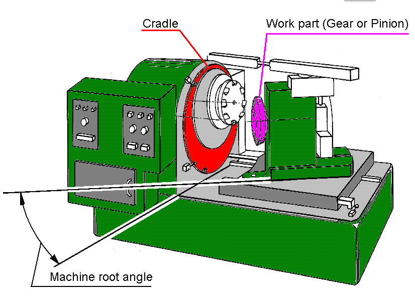

 楼主| 发表于 2008-7-28 18:54 | 显示全部楼层
摇台式铣齿机
