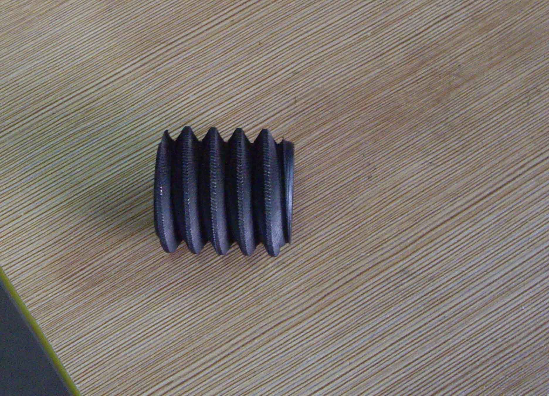

有做倒角刀具的吗?

120元一个,直齿,斜齿的均可做。直齿有现货,斜齿要提供参数。
发表于 2010-11-8 20:25 | 显示全部楼层
这种刀具应叫齿轮倒棱边刀,齿形的设计在《复杂刀具手册》上有,关键是沿滚刀的齿面要进行类似加工锉刀的手工剁齿,使得齿面像锉刀一样(不知现在有无自动化剁齿的机器),在啮合时就锉掉了齿轮端面的锋边,形成了倒角。用这种方法,效率较高,价钱也不是太贵,而对于齿轮来说避免了边缘接触,相当有利的,可惜是内齿轮无法采用这类刀具,另外,刀具是一次性的,用纯后一般无法再进行修锐了,类似锉刀,纯后只有报废了。

倒齿顶端面的角吗?

斜齿倒棱我们都用挤压的方法,粗糙度低,效率高。刀具简单,寿命长。有需要可以联系我QQ982695248

齿轮倒棱刀
