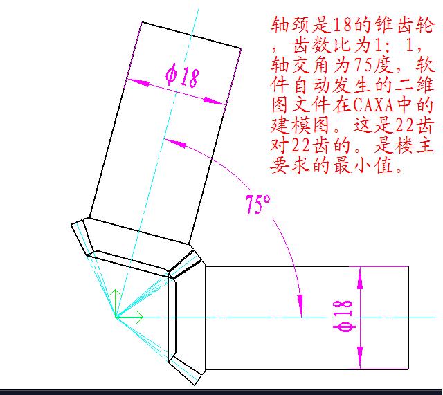

发表于 2010-11-6 20:45 | 显示全部楼层
算一组22比22齿,模数为1,轴交角为75度的直齿锥齿轮。
计算文件如下:
    直齿圆锥齿轮副设计计算表
    本软件已经中国国家版权局登记    证书号:软著登字第 0229818 号
    软件作者:hyfjy         计算日期:2010-11-06
一、输入参数
    大端模数:m    1             小端模数: .667948311449789
        齿数:Z  22            22
      压力角:α   22.5
      轴交角:Σ    75
径向变位系数:Xn     0             0
切向变位系数:Xt     0              0
  齿顶高系数:ha'   1               齿顶隙系数:c'    .2
    设计齿宽:B    6
        建议:三维模型大端齿根倒圆: R .3 , 三维模型小端齿根倒圆: r .2
二、计算输出参数
      压力角:α  =22.5
      啮合角:α′= 22.5
    齿轮模数:M=1
        齿数:Z1=22                          Z2=22
    两轴夹角:Σ= 75
  分度圆直径:d1= 22              d2= 22
    分度锥角:X1= 37.5           X2= 37.5
    节圆锥角:δ1= 37.5           δ2= 37.5
径向变位系数:Xn1= 0               Xn2= 0
切向变位系数:Xt1=0  Xt2= 0
    大端锥距:R1=R2= 18.0694759487504
    大端齿距:P1=P2= 3.14159265358979
  大端齿顶高:ha1= 1              ha2= 1
  大端齿根高:hf1= 1.2            hf2= 1.2
  大端全齿高:h1=h2= 2.2
  齿顶圆直径:da1= 23.5867066805825             da2= 23.5867066805825
  大端冠顶距:Aa1= 13.7267176722446             Aa2= 13.7267176722446
      齿根角:Xf1 = 3.79945300327665          Xf2= 3.79945300327665
      顶锥角:δa1 = 41.2994530032767          δa2= 41.2994530032767
      根锥角:δf1 = 33.7005469967233          δf2= 33.7005469967233
  大端弧齿厚:S1  = 1.5707963267949             S2= 1.5707963267949
  大端弦齿厚:S01 = 1.56995629383168            S02= 1.56995629383168
  大端弦齿高:H01 = 1.02224455573568            H02= 1.02224455573568
  中端弧齿厚:S中1  = 1.31000354045454            S中2= 1.31000354045454
  中端弦齿厚:S中01 = 1.30930297467326           S中02= 1.30930297467326
  中端弦齿高:H中01 = .852525540314032           H中02= .852525540314032
    当量齿数:  Z当1= 27.7303931082258          Z当2= 27.7303931082258
    冠轮齿数:   Z冠= 36.1389518975008
刨齿机用齿角:  Y1  = 4.0507831382734            Y2= 4.0507831382734
当量齿轮重合度:  ε= 1.54087296579893
二维图如下:
二维的CAD文件是压缩附件22-22-75。
22-22-75.rar (10.46 KB, 下载次数: 6)
三维图要点时间,明天吧。
可这是你要的等速传动锥齿轮么?

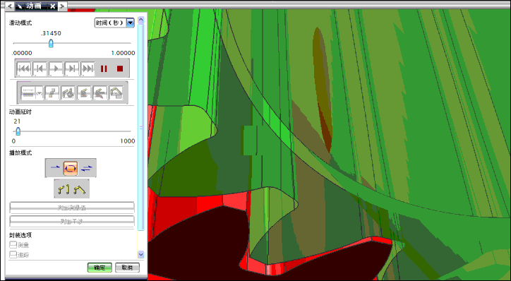

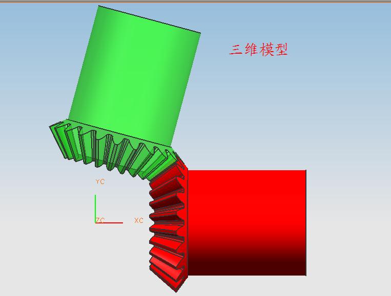

发表于 2010-11-6 21:46 | 显示全部楼层
三维的也做出来了。

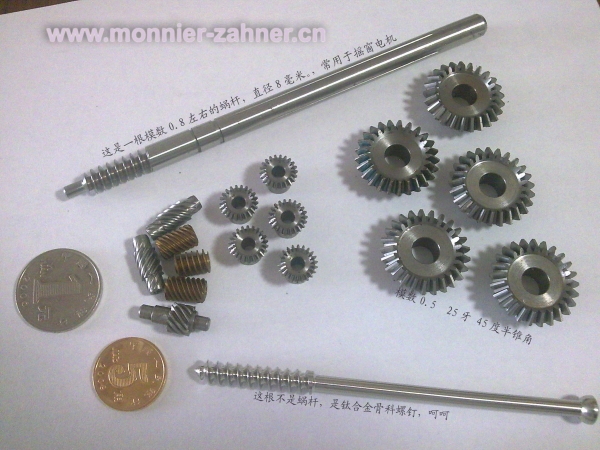

我们的客户可以帮您做。
登录/注册后可看大图
标准数控滚齿机加工小模数直伞齿的好方法
