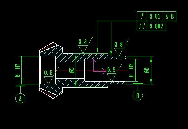

锥齿轮,上批量的,我之前的工艺是做一个组合芯棒,两个孔定位磨外圆,接着再校准外圆,磨内孔,这样有点烦,有没有其它好的办法,我这是数量比较大的!

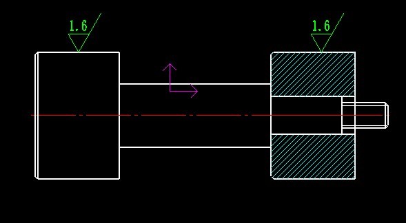

我之前用的磨外圆芯棒
