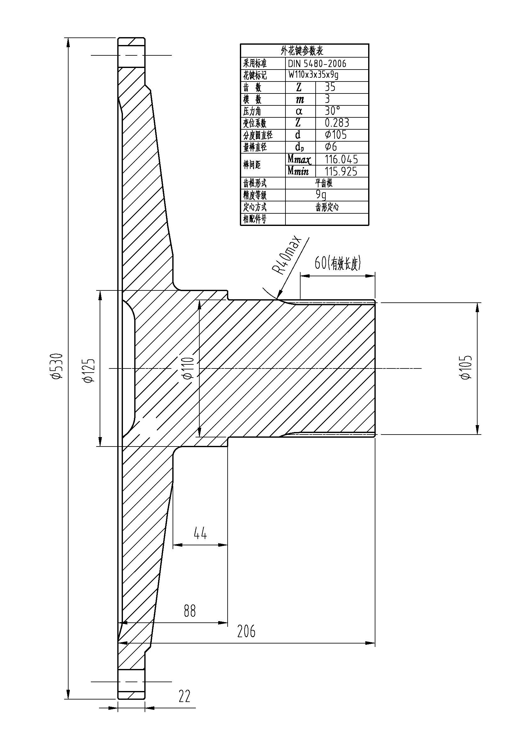

如图所示花键,因为工件外圆大,很多厂都滚不了上面的花键,看看那里可以干。

是在加工不了,电火花打应该问题不大。
发表于 2010-11-2 14:55 | 显示全部楼层
加退刀槽,用插齿机。

不是做不了,是量太少了,很多厂都不愿做.

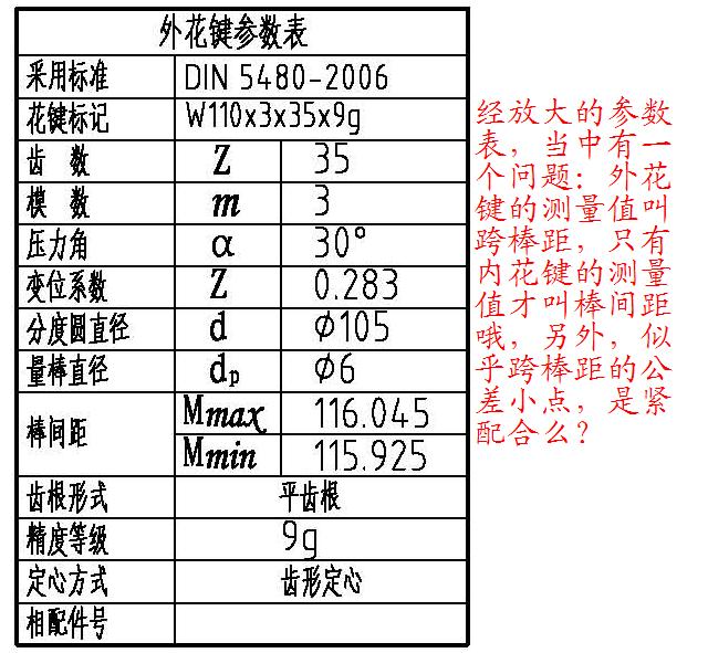

我加工不出来,但是仔细看了图,并放大看了参数图,觉得有点问题,我的复算如下:
齿轮(渐开线花键)M值计算输出表
计算日期:11-02-2010
计算开始时间:19:53:55
输入参数
输入模数
M=
3
输入齿数
Z=
35
(外齿轮计算)
输入齿形角 A=
30
输入螺旋角为零,直齿廓齿轮计算
输入使用量棒直径 Dp: 6
输入原量棒直径
DP1= 6
输入原测量 M 值为 116.045
对应于使用量棒,M值为 116.0449981689453
这时变位系数为
X= .2774651341657585
分度圆弧齿厚为
S= 5.673556399792708
公法线长度为
W( 6 )= 50.61169635614595
输入原测量 M 值为 115.925
对应于使用量棒,M值为 115.9250030517578
这时变位系数为
X= .254893061842141
分度圆弧齿厚为
S= 5.595364447599458
公法线长度为
W( 6 )= 50.5439801391751
计算程序结束, 欢迎再次使用.
结束时间:19:54:46
输入模数为零或小于零,程序结束
放大的参数图如下:
这种加工公差似乎小点,也许是国外的标准规定的值就小,如此大的一个工件,用滚铣的方法加工的齿厚,控制不是太容易的。加工中特别要注意。
 楼主| 发表于 2010-11-3 13:34 | 显示全部楼层
什么样的滚齿机可以做,有没有图片
 楼主| 发表于 2010-11-4 08:35 | 显示全部楼层
带轴滚刀,有谁知道的
发表于 2010-12-7 19:43 | 显示全部楼层
插齿机可以加工,改吧
