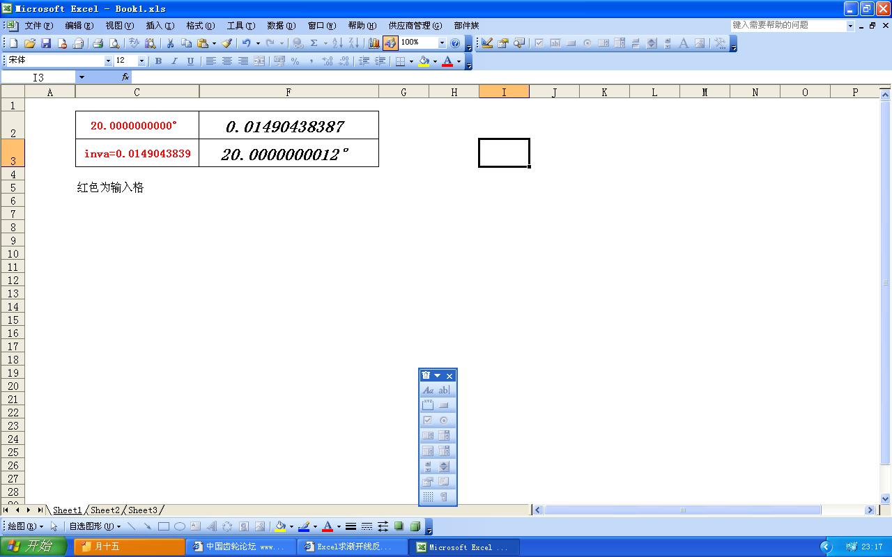

发表于 2012-4-27 23:11 | 显示全部楼层
看看这个,随便编了一下。要精确还可以再精确。
Book1.xls
22.5 KB, 下载次数: 38, 下载积分: 齿轮币 -2 枚
