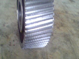

大家好帮我看看,滚直齿和斜齿都这样,是什么原因啊,谢谢了

这是震刀纹,你的进给量大了或者机床转速太快,

同意楼上的意见,

进给量大了。如果刀没磨损就把速度放慢点。
发表于 2010-11-2 13:55 | 显示全部楼层
(1)滚齿机的走刀速度开得太快,机床发振了。(2)检查一下滚齿机刀架主轴铜套以及轴瓦是否松动。明显是刀架主轴的轴瓦间隙过大。(2)

发表于 2010-11-2 14:02 | 显示全部楼层
同意楼上意见,你的走刀量也忒大了点,你是什么床子?
发表于 2010-11-2 14:35 | 显示全部楼层
晕~~~滚齿正常的走刀纹。

发表于 2010-11-2 18:53 | 显示全部楼层
留点余量  咣刀不就好了。。哈哈
我看图片模数不大,如果再走一刀,有点浪费了。  发表于 2010-12-16 13:16
高论,留点余量光一刀,如果还有的话,就得修机床了,超大的走刀量会让机床早期损坏的。  发表于 2010-11-2 20:04

同意五楼的观点
发表于 2010-11-4 12:24 | 显示全部楼层
我遇到过那样的情况,看你的那件产品,我分析有两点,1)走刀已经超过1.4.(
2)蜗轮辐间隙过大。用百分表打一下,不要超过0。05
