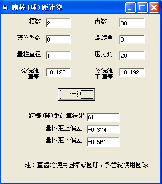

跨棒(球)距计算
跨棒(球)距计算.rar
5.72 KB, 下载次数: 163, 下载积分: 齿轮币 -2 枚

当量棒直径小于工件基圆齿槽宽时,跨棒距是无法测量,也是无法计算的。但你的程序照样能计算出结果,不得不说“牛!牛!实在是牛!”

公法线上下偏差与齿轮精度有关,而你没有考虑这一点。

我自己编的更牛,当量棒直径是负值时,也能计算,所以只能自己用.嘻嘻!
