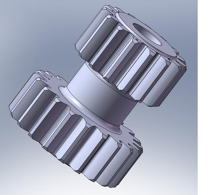

这是个双联齿轮,两端的齿轮模数都是10m,大端齿数为20齿,小端齿数15齿,全部在Y3180H滚齿机上滚齿加工,分4-5刀走完。工艺安排先滚大端齿,再滚小端齿;在加工大端齿轮后,刀具未磨损,也没拆刀,接着去做小端齿轮,现在两端齿轮做好后,出现以下问题:
1)大端齿轮的公法线变动量很好,完全控制在公差范围内,而小端齿轮的公法线变动量在10-12丝。
2)大端齿轮在齿形方向的变动也很好,在1-2丝,但是在小端齿轮在齿形方向的变动就很大了,在10-11丝
这些问题是如何产生的?请高手帮助分析下,非常感激!

2楼所说的问题,此次加工没有去做滚齿芯轴,工件高度为250mm,大齿端的齿厚是80,小齿端的齿厚是85。

2、齿轮装夹方式:一根通用芯轴与自制的工作台一起固定在机床的工作台上,均已校正;将工件装夹后,校正工件外圆在0.02-0.03mm的跳动范围内,然后锁紧,对刀。
3、经检测,齿坯加工的同轴度可以,在图纸要求范围内。
4、锁紧螺母采用采购的M33*1.5的细牙
谢谢各位的提示!
