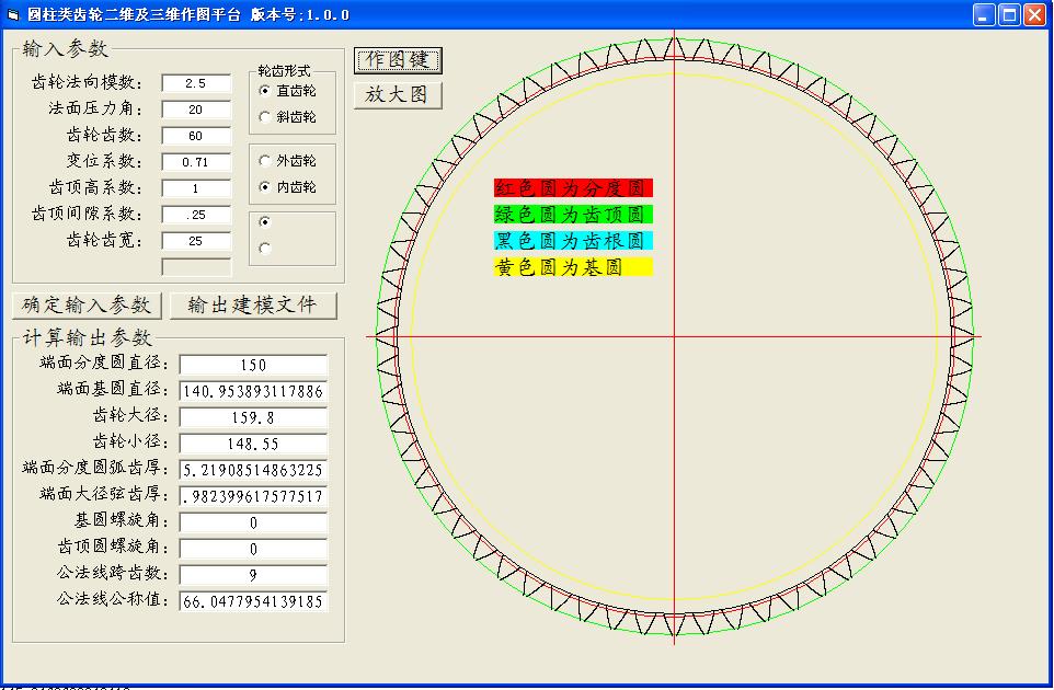

发表于 2010-10-29 19:59 | 显示全部楼层
用软件算了一下:
计算的结果如下:
圆柱齿轮计算渐开线座标程序
软件作者:hyfjy
计算日期: 2010-10-29
时间:19:55:04
输入数据如下:
法向模数: 2.5
(端面模数): 2.5
齿数: 60
法向压力角: 20
(端面压力角): 20
分度圆螺旋角: 0 圆柱直齿轮
本次计算用于内齿轮
齿轮齿宽度: 25
径向变位系数: .71
计算参数输出
端面分度圆直径: 150
端面基圆直径: 140.953893117886
齿轮齿顶圆(大径)直径: 159.8
齿轮齿根圆(小径)直径: 148.55
端面分度圆弧齿厚: 5.21908514863225
端面齿顶圆(大径)弦齿厚: .982399617577517
端面基圆弧齿厚对应圆心角(度): 5.69500394282965
端面基圆弧齿厚对应圆心角之半(度): 2.84750197141482
测量尺寸:
公法线跨齿数: 9
公法线公称值: 66.0477954139185
齿轮(渐开线花键)M值计算输出表
计算日期:10-29-2010         计算开始时间:19:46:43
    输入参数
    输入模数   M=            2.5
    输入齿数   Z=            60           (内齿轮计算)
    输入齿形角 A=            20
    输入螺旋角为零,直齿廓齿轮计算
输入使用量棒直径 Dp: 4.955
输入变位系数为: .71
对应于使用量棒,M值为 144.8963098384456
这时变位系数为  X= .71
    分度圆弧齿厚为  S= 5.21908514863226
    公法线长度为  W( 7 )= 51.28713824345079
可试一下九槽的公法线是否在66.05左右。
八槽时公法线在58.67左右
七槽时公法线在51.29左右
使用的软件见https://www.gearbbs.com/forum.php?mod=viewthread&tid=22059&extra=page%3D2
