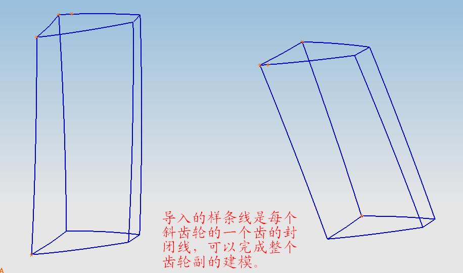

从计算软件打开后输入要设计的齿轮副基本参数后,软件可以自动给出啮合副二个齿轮的的所有建模所要的样条线,根据这些样条线,在任何软件中都可以做出较精确的设计齿轮副的模型。

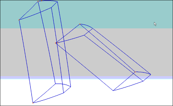

导入的样条线经处理后形成一个齿的样条线框,如图:

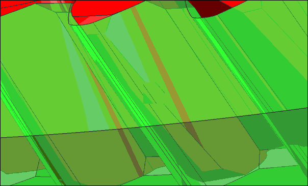

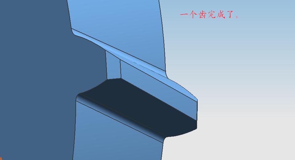

再用样条线框进行造曲面,
如下图:

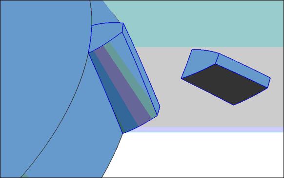

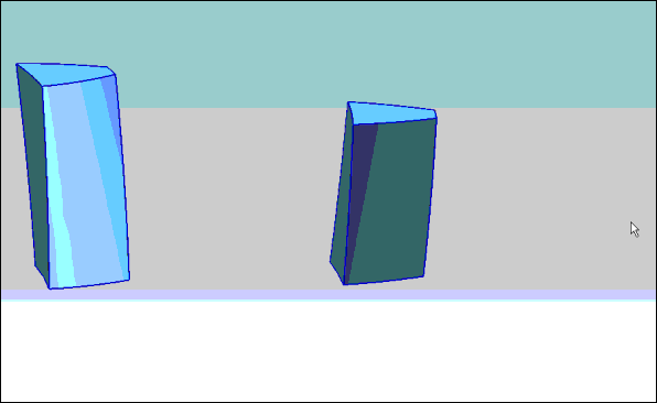

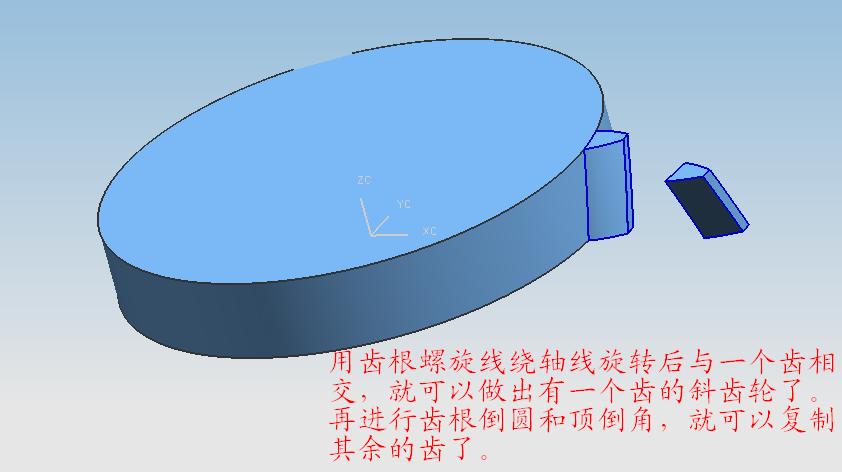

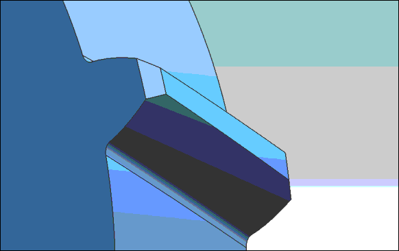

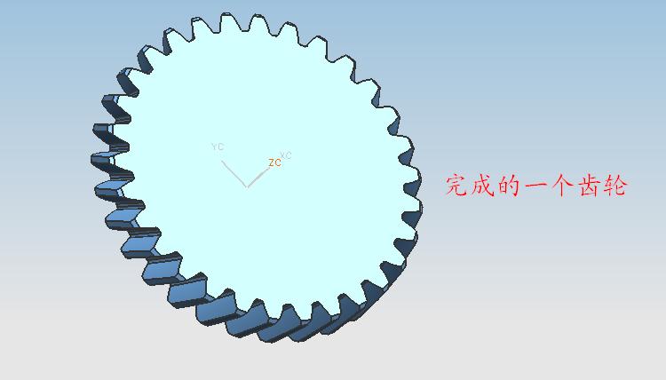

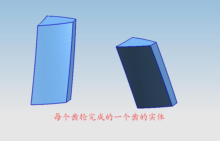

进行实体化的全部操作后就可以把齿轮的基体绕出来,进行齿根圆角,键顶倒角的处理:

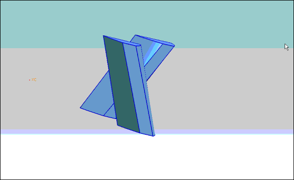

一个齿的齿轮还要对这个齿进行阵列,这一过程基本上是绕轴线进行的,要记住齿数就行了,如下图:

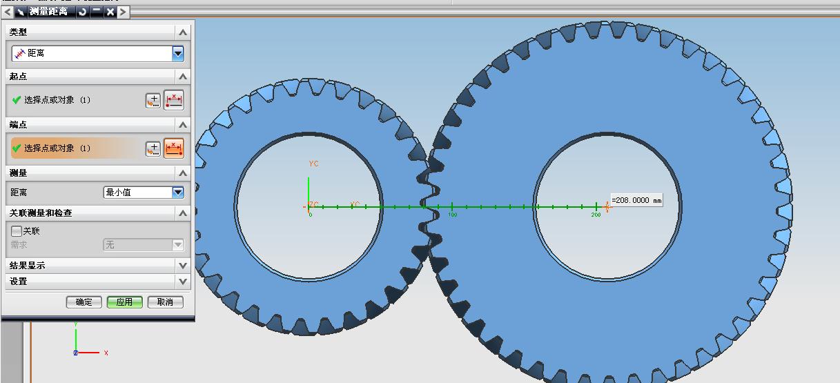

程序的设计参数随时可以看,在三维建模完成后,把齿轮副放在设计的中心距位置就可以进行啮合仿真试验了,这种试验可以看到软件的精确性及设计是否可靠,也是为部件及整机组装打下基础。

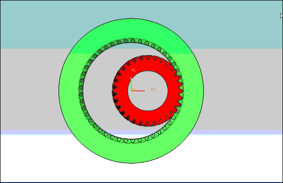

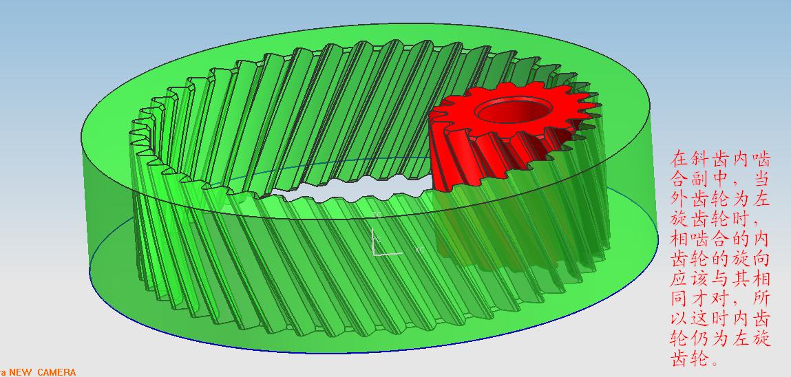

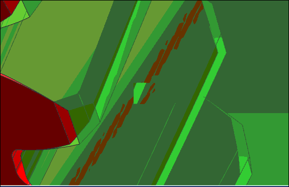

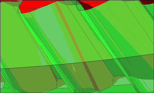

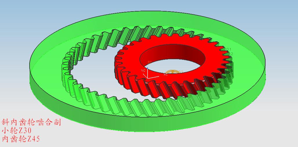

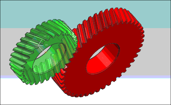

斜齿轮副外啮合的印痕,网上有太多了,这次做的内啮合的运动仿真,如下图:
这种建模的方法比直接发生的齿轮模型的插件稍慢点,但优点是精度较高,从啮合迹线上可以看出,符合外啮合或内啮合的规律。
本人编制的为圆柱类齿轮三维建模的程序可以完成以上的各步。得到较为理想的三维模型。
最后发一个外啮合斜齿轮副的运动仿真动画:
