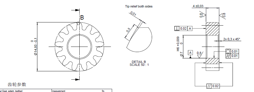

各位,有谁可以加工1模数13齿,不磨齿,精度达到DIN8级的。请联系我索取图纸,数量6000只。

1模数13齿还好,齿数越少越难做,如果按欧洲验收办法检验的话,一般单位做不了,6000量太少,能做的单位又不愿意做。

齿轮图纸DIN8
齿轮图纸DIN8

你这好象是德国的图纸,是按中方还是按德方验收方法验收?验收条件?这个很重要!我这是从具体能操作的角度说的,如果不问这些就说能做的是从销售角度说的,最后可能要出问题的。
发表于 2010-10-30 15:54 | 显示全部楼层
同意楼上的看法,看图纸要求H6的内孔都难加工
我可以做.
HRC多少?
精度8级没有问题
我们采用HAMAI的滚齿机都是硬切削的加工方式,肯定可以做

8级齿轮很好搞,但你的齿形是特殊的,所以批量少就不合算,因为要定制刀具。
