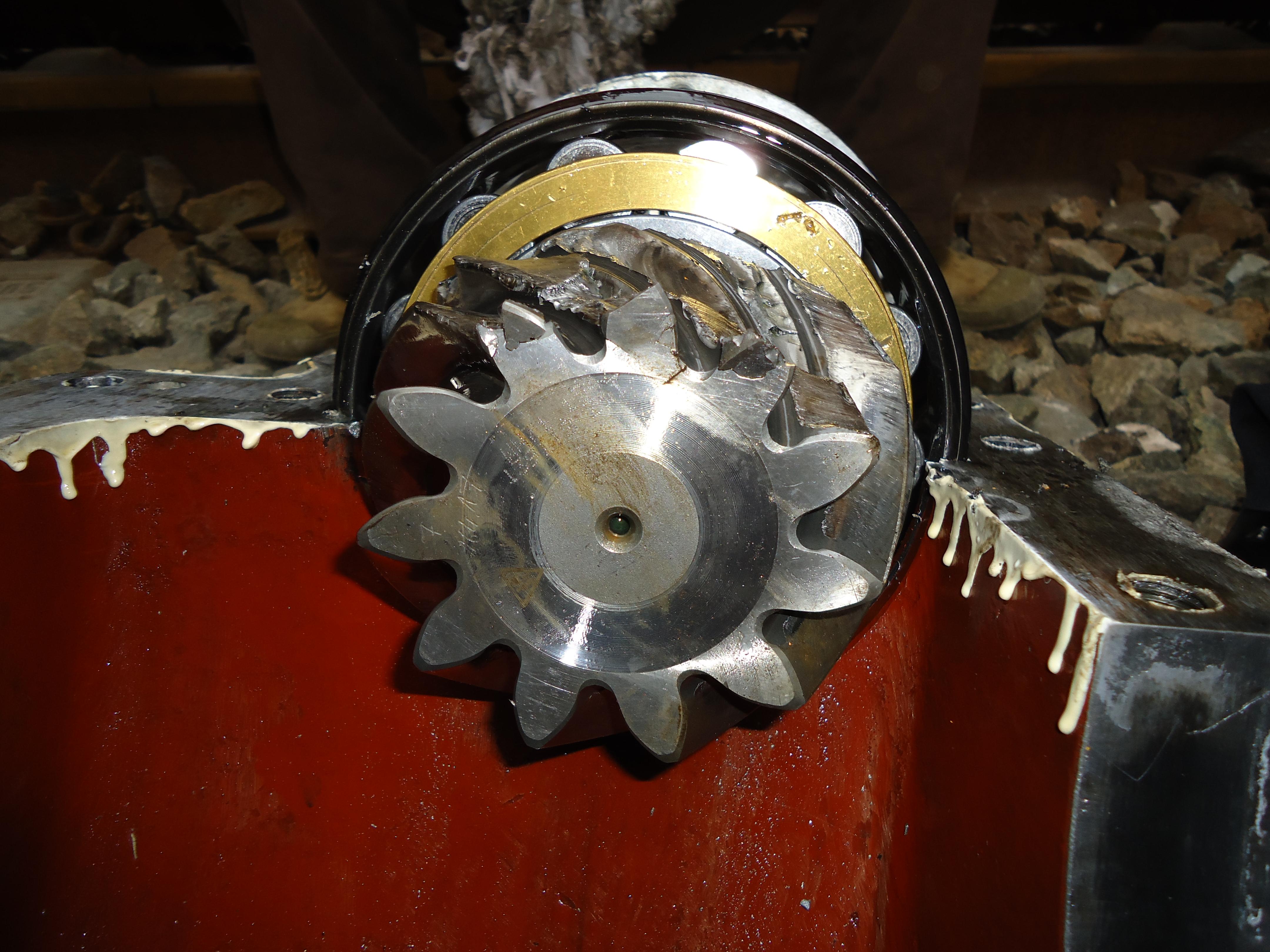

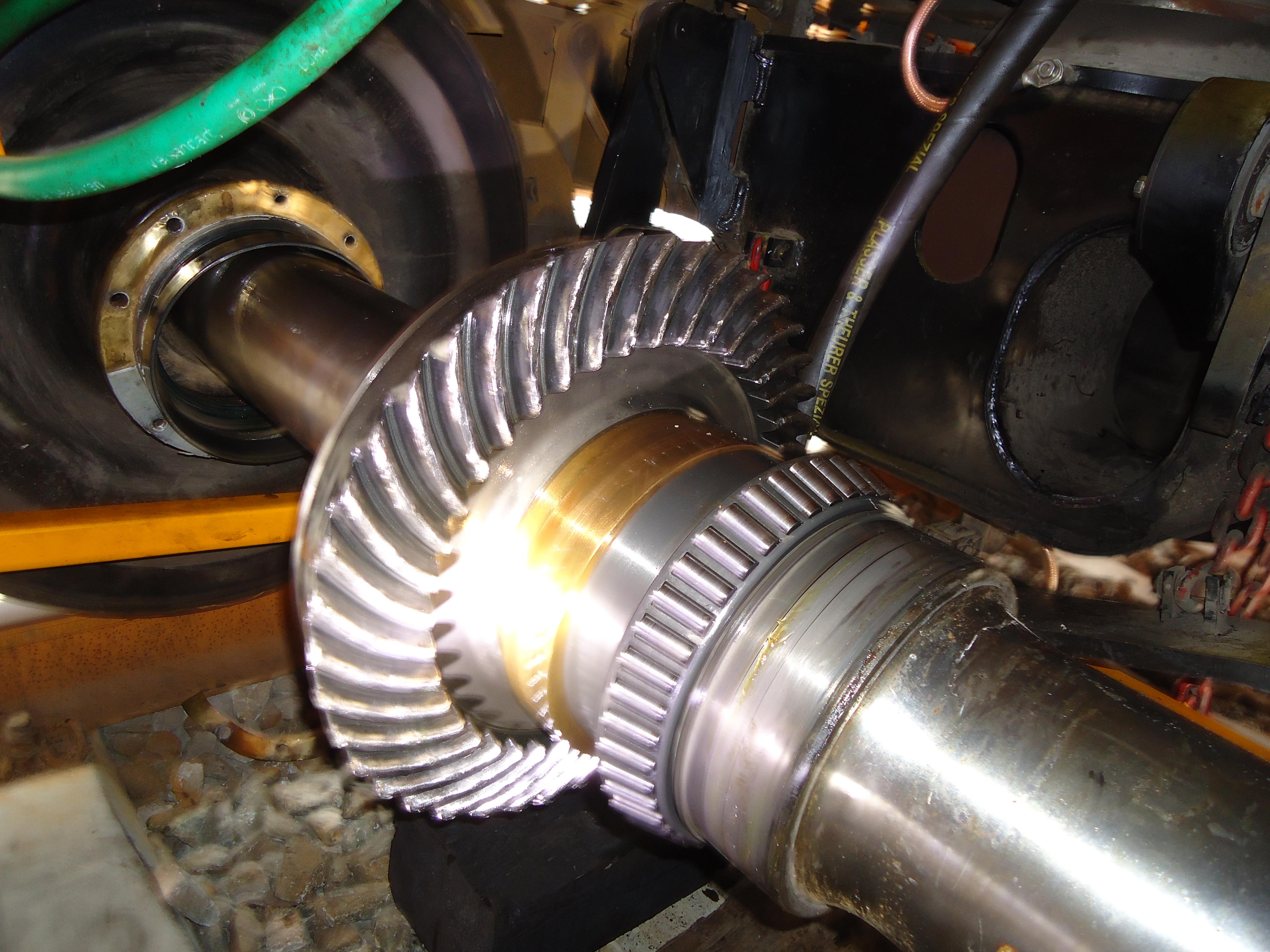

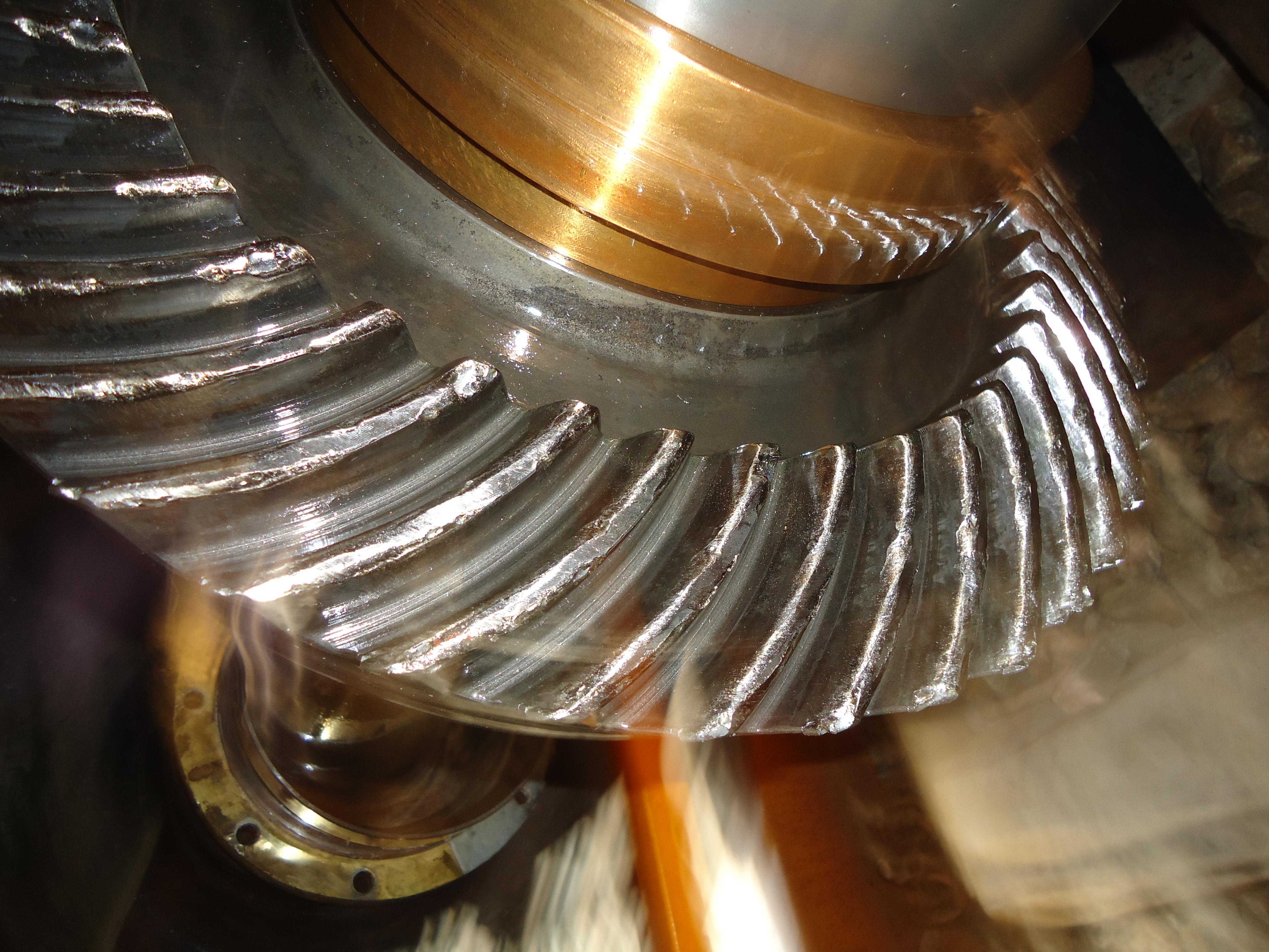

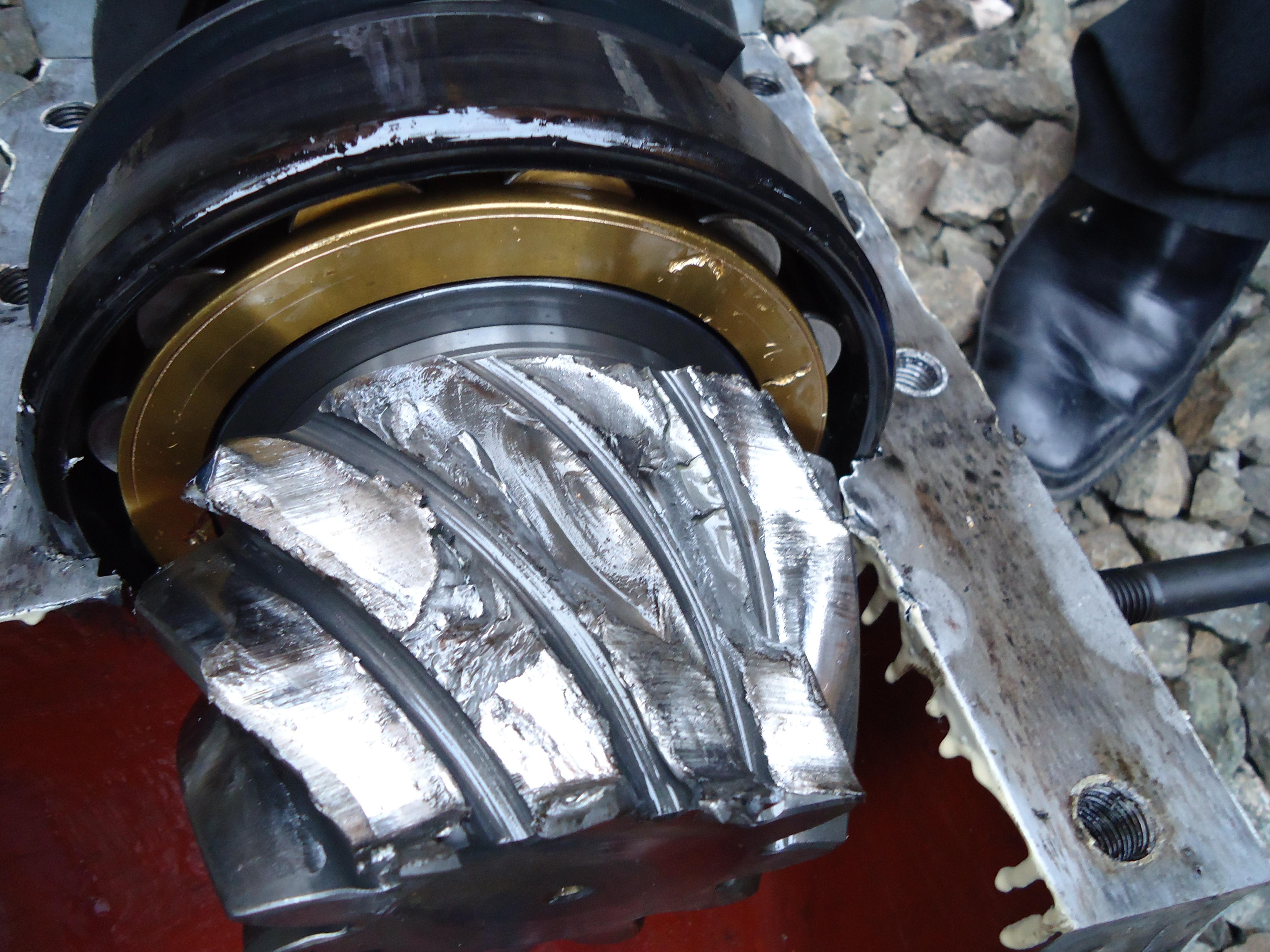

输入齿轮与输出齿轮为螺旋伞齿轮垂直传动,封装在车轴齿轮箱内。运行中发现声音异常,后解体检查发现伤损情况,如图片所示,请专家帮我分析一下这种情况的原因。感谢!

过载或齿轮的材料硬度过硬造成小伞齿轮的牙齿齐根断。

按图得损坏情况分析应该是过载了,有些用户为了效率故意超载运行机器.或改变了原有机床得性能造成得.

过载或齿轮的材料硬度过硬或材质不好造成小伞齿轮的牙齿齐根断。

从第二张照片看,小齿轮的凸面磨损得更厉害,是否工作方向有误?

      像是小轮小端凸面局部先被挤裂的。如果小齿轮轴上的止推轴承轴向间隙变大,而原始齿侧间隙又偏小的话,在大载荷情况下反转有可能会产生锥齿“挤死”现象。硬齿面齿轮一旦有碎块、碎片咬入,各种惨烈情况都有可能呈现。

同意7楼的观点,像极反车后侧隙和顶隙减小挤死锥齿轮副的后果,不过遇到类似的情况都是伴有小伞齿轮的两端轴承损坏,不知楼主的情况是否相同?

是咬死的现象
