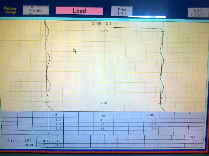

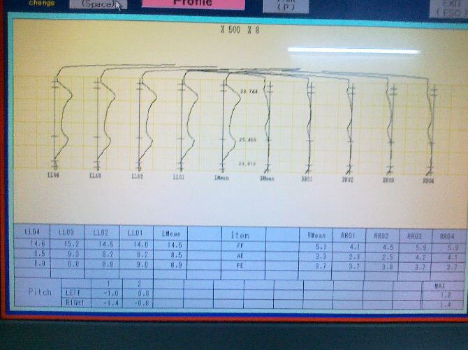

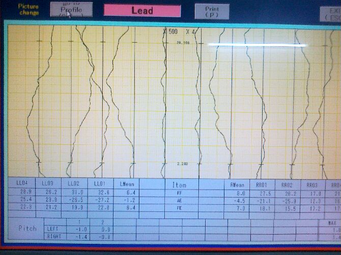

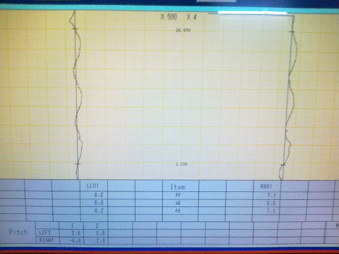

请大家帮忙看看看谢谢 做单头齿向曲好 做四头齿向曲线就是不好
单头齿行
单头齿行
四头齿行(这个可以搞定)
四头齿行(这个可以搞定)
单头齿向曲线
单头齿向曲线

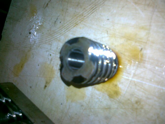

四头料子
四头料子
四头齿向曲线
四头齿向曲线

4头齿形左面的砂轮的修型有问题
4头齿向光磨的时间短或者砂轮有问题
发表于 2011-5-23 22:11 | 显示全部楼层
检测仪器是否用的TTI-120  我们公司也是专业做蜗杆的,你说的4头蜗杆测齿筋大在0.03左右,从报告图形来看是产品在机床加工时径向跳动大的原因,也有可能是产品孔径与治具芯棒存在间隙大,当然机床治具必须要校好!
