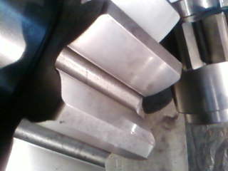

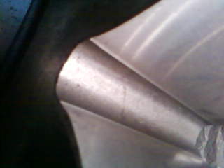

各位高手帮忙看下,为什么磨出来的齿面有个台阶呢?如图:
模数:25  ,齿数:15  变位系数:0.5
齿面粗加工:线切割
齿面精加工:成型磨齿机
发表于 2010-10-24 10:32 | 显示全部楼层
加工齿轮一般要分几道工序加工。前一序要为后序留加工量
明显,你线切割没有为磨齿留量。齿根是不再最后一序加工的。所以会出现台阶。这对齿轮的弯曲强度影响是很大的。寿命会成倍的下降。
发表于 2010-10-24 14:43 | 显示全部楼层
是否砂轮的齿顶有些宽了,那是砂轮的最大径处走的外摆线留下的痕迹哦。对齿轮的使用影响大呢。
发表于 2010-10-24 19:01 | 显示全部楼层
磨前有计算好加工余量,并且很多都是 要根部要挖R
发表于 2010-10-24 19:54 | 显示全部楼层
没有使用留磨滚刀,或磨削量过大。
发表于 2010-10-24 20:55 | 显示全部楼层
线切割粗加工时齿根应设计成齿根沉割,齿厚留磨余量形式,不应按标准齿郭形状切割。齿根有凸台,产生应力集中,影响齿轮弯曲强度,还要检查渐开线起始点是否满足啮合要求,否则会发生啮合干涉。线切割成本太高,最好用磨前滚刀滚后磨齿。
发表于 2010-10-28 10:45 | 显示全部楼层
提供的齿坯齿根未挖根。一般磨齿加工用的磨前滚刀,加工出的齿坯齿根挖根,你用线切割,要在线切割程序中要加齿根挖根程序。
发表于 2010-10-31 19:39 | 显示全部楼层
我的看法:这个齿轮来说,参数决定了如果要磨齿达到与这个样品一样小的有效的渐开线起始点,除了改变砂轮的参数,不管你用何种磨前滚刀也是要产生磨挖根的,那是砂轮的最大直径的点处走的外摆线与渐开线的交接处,只有改变砂轮的直径或砂轮顶部的圆弧,才能解决这个问题,不知然否?
发表于 2010-11-3 02:47 | 显示全部楼层
线切割时没计算减薄量,如果已经割完,就应该选择齿根磨。
发表于 2012-3-29 15:54 | 显示全部楼层
对寿命影响很大
