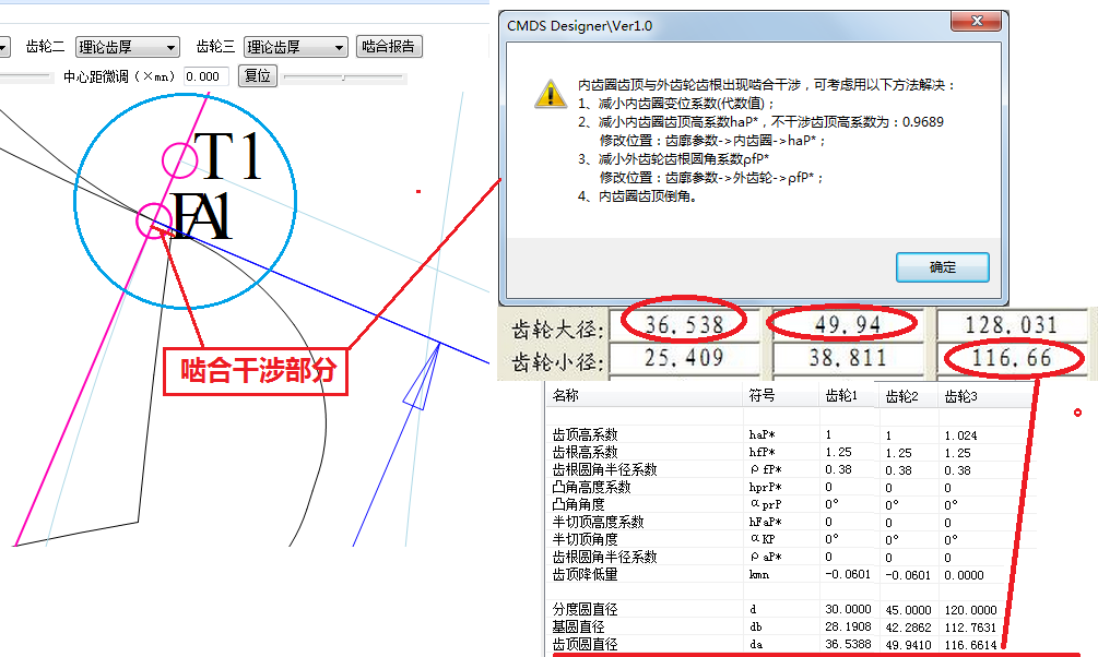

行星减速电机群中看到的图计算的结果
发表于 2010-10-24 10:02 | 显示全部楼层
从计算所输出的数据看,重合度太高,没有进行行星减速机构的评审计算,也没有进行理论干涉计算。该计算程序还需补充完善。
供参考的意见,请作者不必追究。

重合度应该是越高越好吧
发表于 2010-10-24 13:00 | 显示全部楼层
重合度与理论干涉是一对矛盾,重合度高了,产生理论干涉的可能性很大。
在不产生理论干涉的前提下,重合度高当然好。
是我所设计计算电机行星减速齿轮副的体会,供参考。

回复 huijind 的帖子
    是的,尚未来得及弄出来,都不是大问题。谢谢提醒。

发表于 2015-1-11 20:06 | 显示全部楼层
这个意见是好的 ,对内啮合重合度不是最大问题。内齿数少时, 内核干涉必须核对。
就本楼 12-18-48 例子 , 在理论无侧隙下,就有轻微干涉,这歌干涉被侧隙与倒角掩埋了 。
