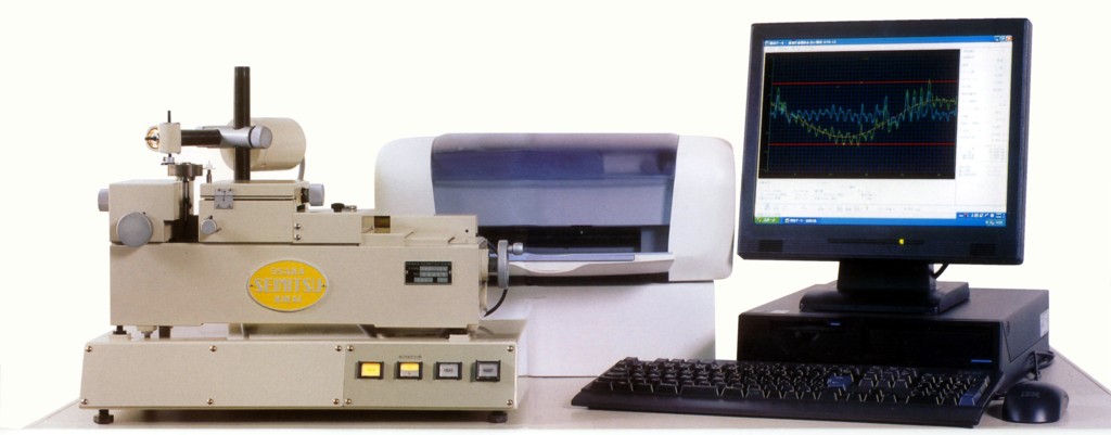

大阪精密机械株式会社
型号:GTR-4LS 双齿面齿轮啮合试验机
规格:
测量最小模数:m0.2
使用齿轮(标配):有孔平齿
       (选配):带杆平齿 伞齿 交叉齿轮 涡 杆 蜗轮
测量项目:2齿面啮合综合误差
设备重量:36kg
特点
※使用适用于JIS/ISO、AGMA/JGMA等质量标准的等级判断软件。
※测定数据存入电子计算机保管。
※与Windows配套使用(可使用英文)
※使用线纹尺实现中心间距的设定,可测定试验半径具有显示功能。
※具有圆波形等多种多样的输出形式。
※使用特别附件使测定各种形状的齿轮成为可能。

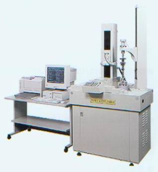

大阪精密机械株式会社
GC-1HP 全自动齿形、齿向、齿距测量机
规格
测量项目:直齿轮、斜齿轮的齿形、齿向误差
内齿轮的齿形、齿向误差
各种齿距误差(邻接、单齿、累积齿距误差)、齿沟偏差
模数:0.2~3mm
齿数:350
齿轮外径:最大Φ130mm
基圆直径:0~Φ100mm
齿宽:最大200mm
咬合线长:±50mm
齿倾斜角:0°~±65°
齿轮轴长:0~300mm(特别规格:0~500mm
齿轮重量:最大20Kg
特点
※高度的持久性和测定精度的提高
   最优先地考虑作为机械的稳定性,在测定机有必要的滑动杆上进行“刮刀加工”以确保高精度。
※缩短测定时间,进一步提高效率
   通过谋求动力传送的最佳化,实现了机械动作的更加高速化。另外,通过重新评估机械的测定动作,在不降低测定精度的前提下缩短了测定周期。
※提高保养性
   界面转换装置和外围设备被设计成为可以以单元组件为单位进行更换,以保证在万一发生故障时,可以通过最小程度的更换,迅速地重新开始作业。
※与Windows配套使用,以提高操作性
   由于在操作系统中采用了Windows,使操作方便如同操作电脑。

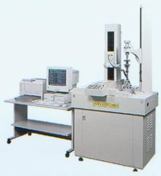

大阪精密机械株式会社
规格
内齿轮的齿形、齿向误差
模数:0.2~3mm
齿数:350
齿轮外径:最大Φ130mm
基圆直径:0~Φ100mm
齿宽:最大200mm
咬合线长:±50mm
齿倾斜角:0°~±65°
齿轮重量:最大20Kg
特点
※高度的持久性和测定精度的提高
※缩短测定时间,进一步提高效率
※提高保养性

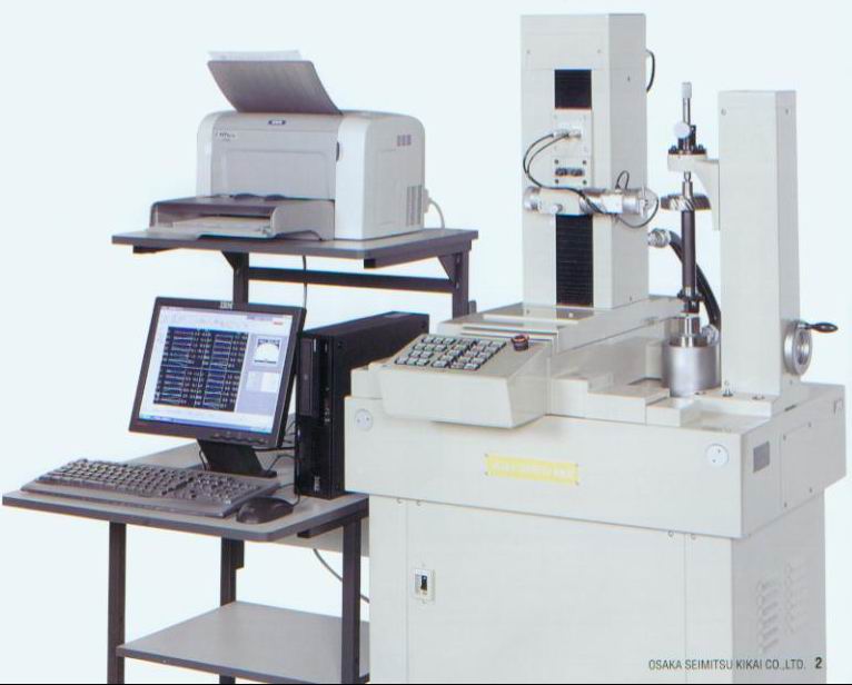

大阪精密机械株式会社
CLP-65 全自动齿轮齿形、齿向、齿距测量机
规格
内齿轮的齿形、齿向误差
各种齿距误差(邻接、单齿、累积齿距误差)、径向跳动
模数:0.5~20mm
齿数:10~500
齿轮外径:最大Φ650mm
基础圆径:0~Φ600mm
齿宽:最大400mm
咬合线长:±200mm
齿倾斜角:0°~±65°
(特别附件):±65°~±90°
齿轮轴长:50~400mm
(特别规格:50~800mm
齿轮重量:最大100Kg
测量最小单位:0.0001mm
特点
※高度的持久性和测定精度的提高
※缩短测定时间,进一步提高效率
※提高保养性

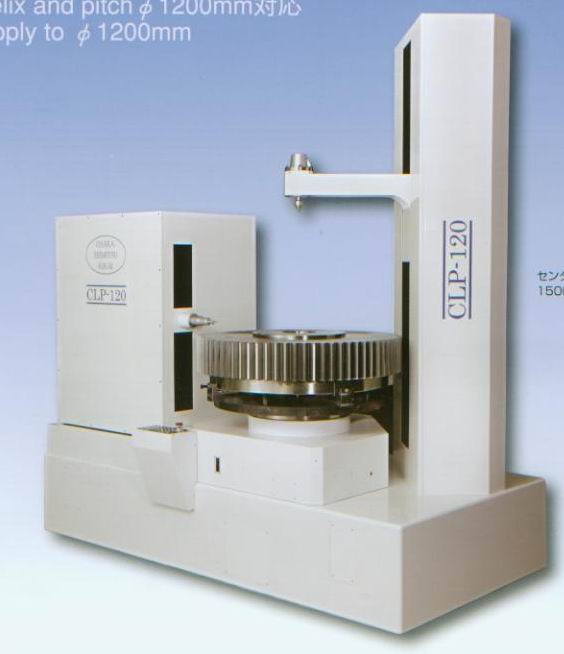

全自动齿轮齿形、齿向、齿距测量机 CLP-120
规格
内齿轮的齿形、齿向误差
模数;1~25mm
齿数:10~500
齿轮外径:最大Φ1250mm
基圆直径:0~Φ1200mm
齿宽:最大600mm
咬合线长:±300mm
齿倾斜角:0°~±65°
齿轮轴长:200~1200mm(特别规格:200~1500mm
齿轮重量:最大3000Kg
特点
※高度的持久性和测定精度的提高
※缩短测定时间,进一步提高效率
※提高保养性
