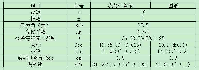

另外请教下渐开线内外花键副的变位系数是如何确定的,依据是什么?(我知道齿轮变位系数是依据中心距变化),请大多踊跃发言,谢谢
