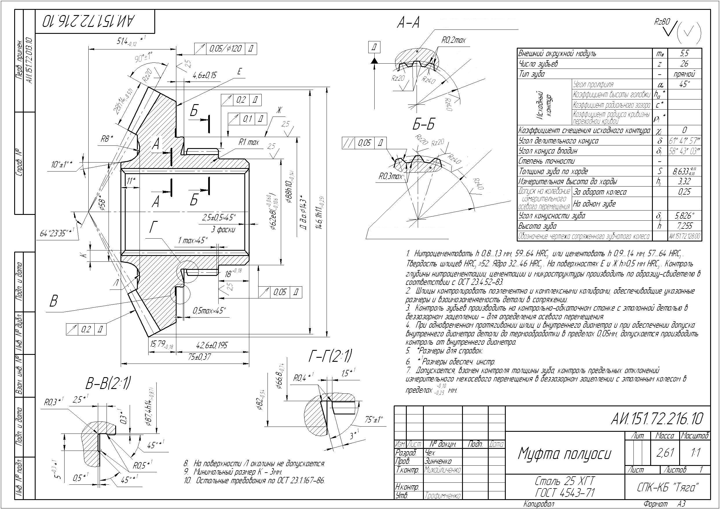

看看这对齿轮的参数计算方法?
小轮数量过大传不上去
齿数14模数5.5
另外有谁可以帮助完全翻译一下

这个零件设计的初始工艺方法估计是外花键冷挤加工的,先把内花键加工好,然后以这个为基准把外花键加工出来,当然可能需要转化基准,最后加工锥齿轮
发表于 2010-10-19 19:40 | 显示全部楼层
内外花键用插齿机加工
发表于 2010-10-19 20:42 | 显示全部楼层
回复 jingshi 的帖子
    直齿锥齿轮?
发表于 2010-10-19 21:16 | 显示全部楼层
外花键用花键铣!内花键插齿机!

发表于 2010-10-21 08:32 | 显示全部楼层
锥齿可采用精锻,然后在钻孔,粗精加工,拉内花键,插外花键。
