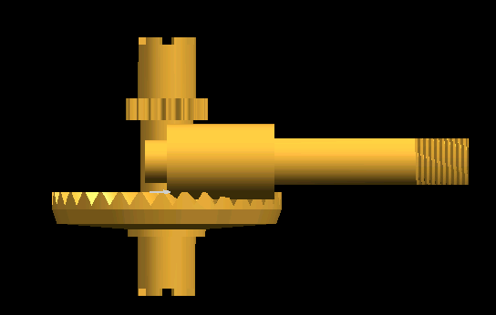

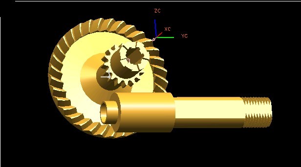

请问这种齿轮(如下图)属于哪个类型?学名叫什么?怎么计算齿盘与齿杆的中心距?
UG三维不知道怎么做这种齿轮,所以不知道他们的配合尺寸,算出中心距就不用作出齿形就能知道配合尺寸,求各位高人帮忙计算下(注意是计算中心距,偏心距我知道是7mm)
齿盘参数                                   齿杆参数
模数:0.7                                   模数:0.7
压力角:20                              压力角:20
齿数:31                                    齿数:6
齿盘外径:27.6                     齿杆外径:8.5
变为系数:-0.45                    变为系数:0.45
发表于 2010-10-18 16:12 | 显示全部楼层
我不知道是否正确你可以参考一下大轮14.3小6.1
