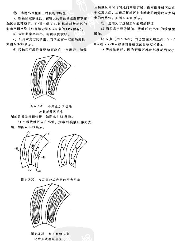

问下高手  加工螺旋锥齿 用9寸刀加工和12寸刀加工 抛开其它因素  就拿接触区敏感度和热后跑量来说  用9寸到加工好点还是12寸刀加工好点? 我是做调整的在调整生产过程当中 同样是457的产品同一个型号的   用12寸刀加工出来的接触区到热后相对来说要比16寸刀加工出来的产品要稳定

syyyyyy 发表于 2012-7-13 14:39
请问这个插图是那本书介绍的?谢谢
机械加工工艺手册-齿轮加工
