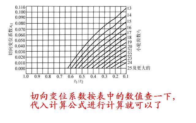

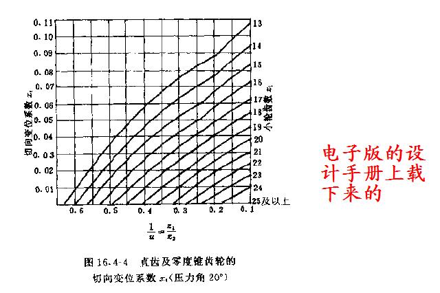

找一下软件版的设计手册,载了几张图,就够用的了。

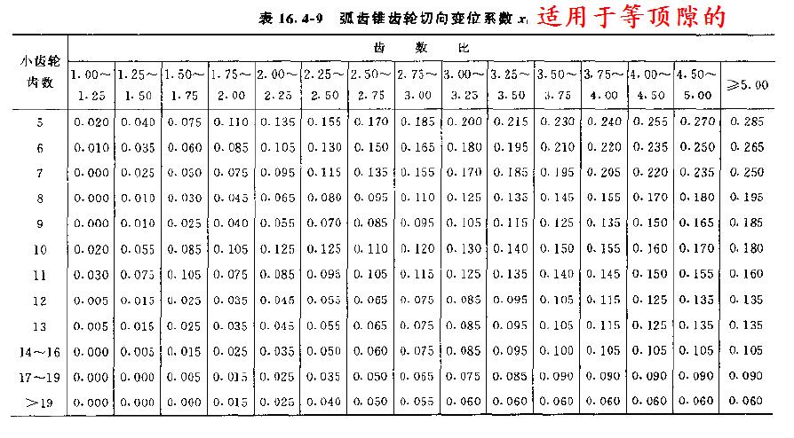

下面这个表是在格里森制的圆弧齿锥齿轮设计公式中附的,能用于格制的设计。
其实找一下也就知道了各参数选择的不同吧。图一与图二也许就是一张表载的,尽管是不同的设计资料上的。编资料的人大多数是照抄不误的。

前辈你好,切向变位系数是不是就是弧齿厚系数,这张图和上图推荐的值不一样啊 ,请问是怎么回事?
