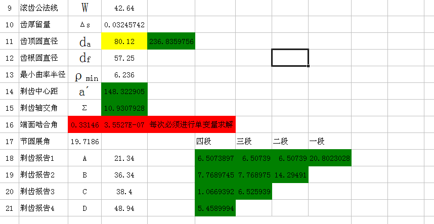

发表于 2011-3-31 16:27 | 显示全部楼层
本人用excel自编了剃刀设计程序,欢迎认证

发表于 2011-4-2 07:40 | 显示全部楼层
发表于 2011-4-2 13:54 | 显示全部楼层
若有朋友有剃刀修形,本人验证完毕,正确的话一定上传
