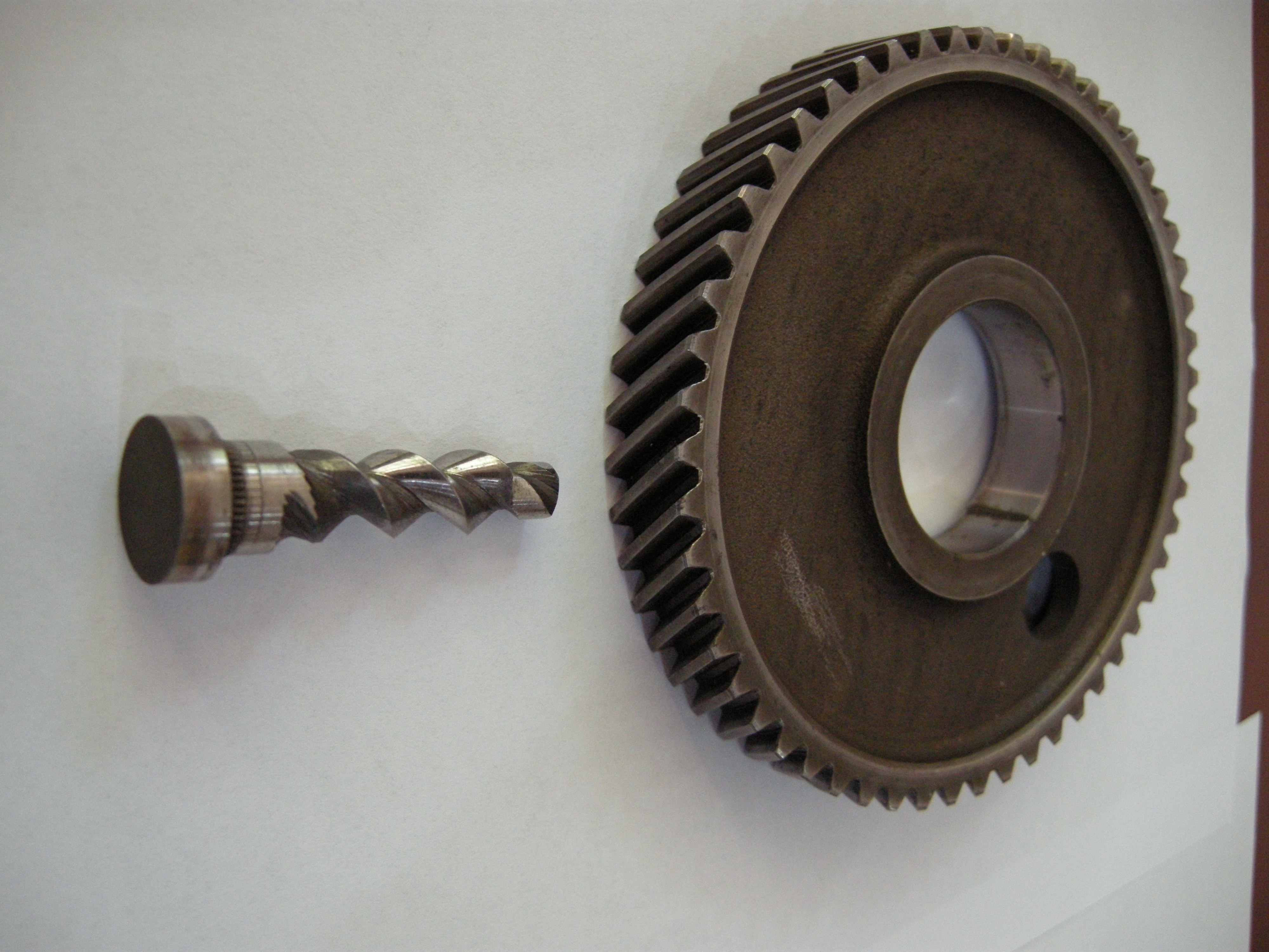

各位大侠,请问哪位知道国内哪个厂家可以加工2个齿的齿轮,附件内为样品照片,如按照要求加工样品合格,我方有批量需求,谢谢各位,如有信息,可联系我:13702126282  陈先生
样品
样品

齿轮参数?

相当于蜗轮蜗杆了,轴齿2个齿的加工设备滚齿机较少,用螺纹磨也可以。国内宁江的数控卧滚应该可以做的。

要测绘图纸后才能做,可以做的。QQ:691130678

2个齿让我想到了钻头

这个和做两个头的蜗杆一样了。只是效率比较低。

需要能滚两齿的滚齿机,螺纹磨和宁江的数控卧滚都加工不了。只有工件主轴是电主轴的滚齿机能加工。
