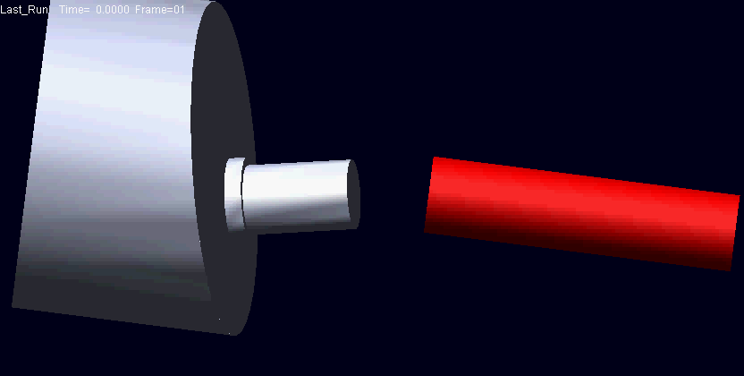

如图所示,银色斜盘的中心轴线与红色输出轴共线,斜盘上的斜轴的旋转运动如何传递给红色的轴。请高手赐教

    关键是用什么样的联轴器。因为斜轴除有斜盘带动下的公转外,还有自转,而我需要的只是他的自转

    看图中斜轴和转盘间似乎是固定连接的。如果是这样,就不存在自传,例如月亮。我们常说月亮的自传和公转周期都是一天,其实月球是
没有自转的,自传的定义是:物体围绕自身的一个轴存在相对转动,如果我们把月亮中心和地球中心连线,那么月球上的参照物与连线的相对位置是不变的,所以没有转动,这也就是我们为什么只能够看到月亮的一面的原因。你这个机构是同理,所以只要万用联轴器就能够解决问题了,关键是传递扭力,不知道对否。
 楼主| 发表于 2010-10-13 11:16 | 显示全部楼层
回复 along2004386 的帖子
   高见。其实这个斜轴上应该还有个零件A的,A在斜轴上会有个自转,要传递的就是A与红色的轴的转矩。我们见到的万向节的连接都是定轴的,也就是输入轴与输出轴都是相对中心位置固定的。对于这种输入、输出轴中心位置变动(即螺旋转动)有没有什么办法
