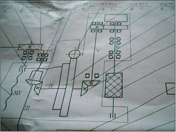

前两天厂里放假,我去常州朋友那玩,他说他厂里有八台这样的小滚齿机,都是去年年底与今年的年初买的,加工产品是老外的单子,因为老外的量大货又要得急。机床加工的是一些小模数的同步带轮,齿数是120齿,为了加工速度故从刀具厂专门订做了四头滚刀来加工这个产品。这样的话机床坏的次数就增加了两倍以上,老是刀架主轴里的轴承好坏(拆下时轴承的钢球都被磨成椭圆形的了,轴承面目全非)。工作台下方的那对轴承也要坏(拆下时轴承的钢球磨得发灰黑色)据我朋友说他们机床主轴转速是700多转每分钟。为此机床厂家来修了好多次,新换上去的轴承最短的只能做七天就又得更换了,最长的不超过一个月。就是用正品的哈尔宾轴承也是一个样。我那天去时他们于头一天换的是进口的轴承。并且将原来使用的是角度接触的轴承换成圆锥滚子轴承,由于是刚换上,不知又能保多少天,这还是一个未知数。。。。
工作台传动图
工作台传动图
刀架传动图
刀架传动图
请用过该种型号的滚齿机看一下,我那朋友修机床已经修得很烦了,机床厂的师傅说是他们用的滚刀参数超标了,我朋友不相信,特把我找过去向我求证,我也是认为他们不该用四头滚刀加工。机床的刀架主轴轴承所受的径向力太大造成轴承的钢球破碎。他还是半信半疑,当时他也向我说他去一开始用的滚刀是单头滚刀,一天做不了几只,货做不出,但机床不坏,现在改用四头滚刀加工了。机床故障太高,平均是每五天就要修一次机床。烦!因为我没有使用过该型号的滚齿机,我无从说起,只好请大家帮帮忙。

产品附加值好高索,这么折磨床子
发表于 2011-1-14 19:10 | 显示全部楼层
那还是机床的问题比较大啊其实他们的转速不是很高啊
