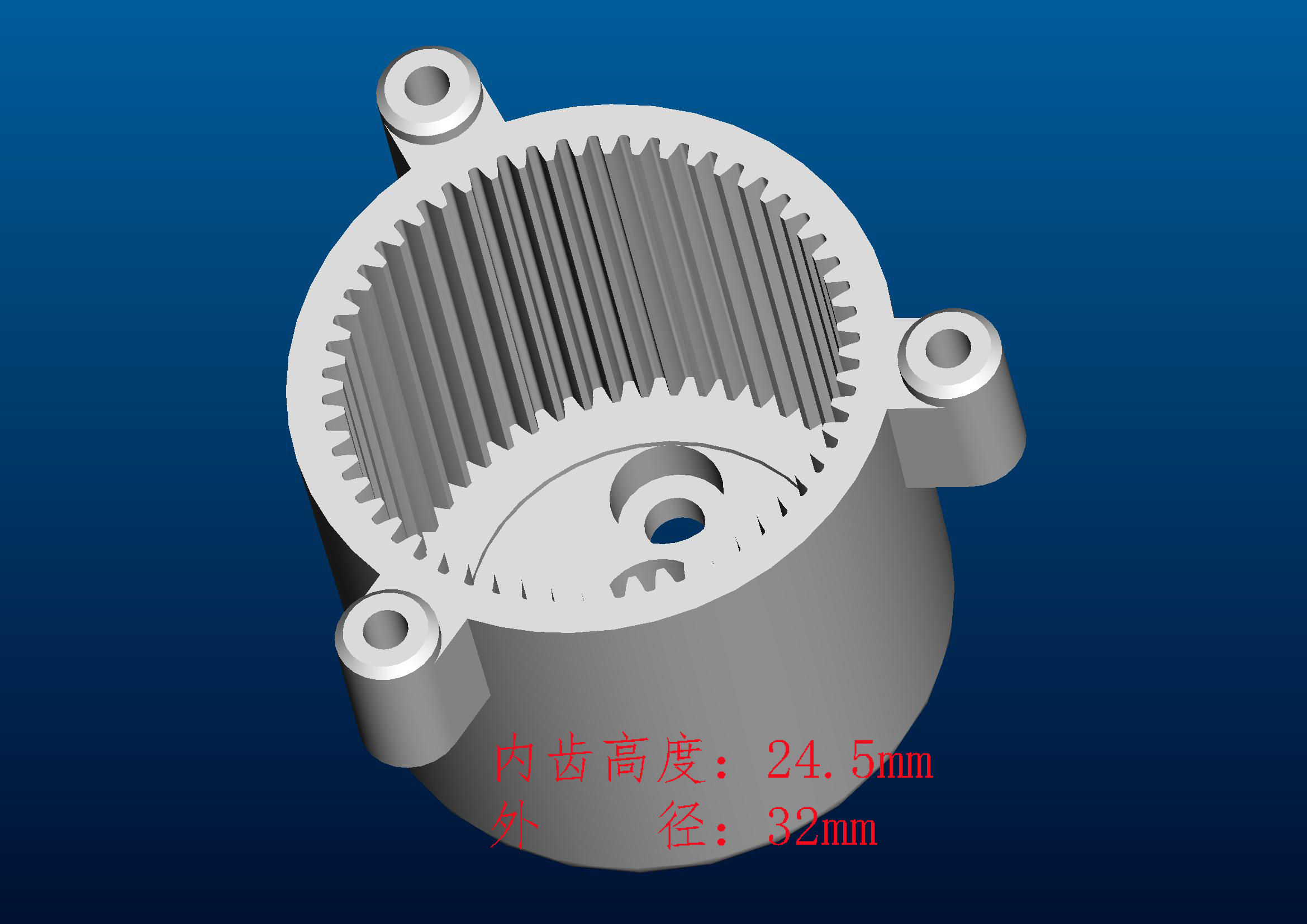

请高手帮我看一下,如图所示内齿圈脱模有没有难度?输入转速5000转,输出转速30转,尺寸图上有,由于塑胶齿圈考虑到出模斜度的问题,所以请高手分析下!

可以是可以的,或许你也可以把此结构改变一下

能不能具体说下改变方法?考虑到做直身的话可能会拉伤,但做斜度的话又会影响齿圈精度而导致齿轮配合不好东西!

应该没有什麽问题,内齿镶件单独做,做好充足的冷却水路;只是外圈可能会有夹线

你的这个齿圈在结构上有很多问题的,能不能做出了,肯定可以,但收腰的问题你考虑没有?与马达定位的配合可能有问题。三个耳朵出的缩水肯定有。与顶盖的配合有问题,没有止口肯定不行。不要嫌我说的多哦。

谢谢大家的关注,只要是内齿圈出模不影响齿形精度,其它的我会搞定的
