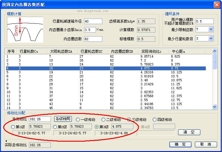

我这里有一个行星齿轮箱想要设计,箱体外径最大:40mm 高度20mm,总传动比想要做到160,输出端扭矩3Kg.cm,可不可以请高手帮我算一下?齿轮箱空间够不够?

大体这样差不多 :
1》 零件少一些,数比 162.2
2》 数比 160.8
发表于 2010-10-9 08:11 | 显示全部楼层
你的这个减速器的空间肯定是够的。那么小的输出转矩,要求不高的。
 楼主| 发表于 2010-10-9 08:28 | 显示全部楼层
牛爷帮我设计过,我自己也设计了一个,由于传动比大,两级的话外径不够,三级的话高度不够,要是考虑空间的话,模数只能做到m=0.3
