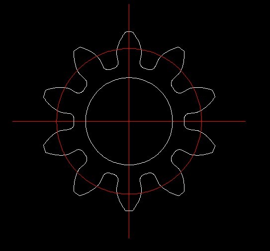

各位大侠,帮我看看,此齿轮齿形有没有问题,计算参数见附件,
望各位大侠才忙分析一下

重发齿齿轮外形图,大伙分析下,谢谢

中心距看不清是多少1.5还是2.5,1.5不能啮合?总变位系数是0还是0.4?齿根圆角呢?
发表于 2010-10-9 08:39 | 显示全部楼层
1、齿轮2的顶圆比分度还小?
2、中心距肯定有误。

我上面的公式是内啮哈行星齿轮传动的参数啊。怎么没有人来解答啊。
