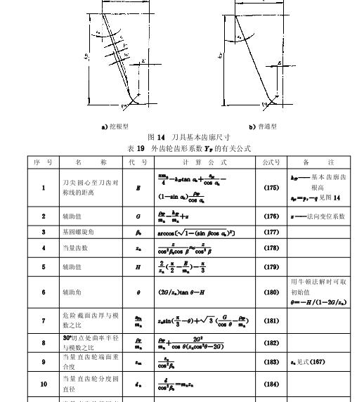

根据机械设计教材,上面在进行齿根弯曲疲劳强度计算时,只是说要考虑过渡圆角所引起的应力集中,加入了一个应力校正系数。想请问的是,如果齿根过渡曲线为单圆弧,在计算齿根弯曲应力的时候怎么计算?还是单双圆弧的过度曲线其齿根弯曲应力计算方法都是一样的??

危险截面的位置不一样

    你好,首先感谢你的回答。我现在想知道的是,在计算应力的过程中,如何将过度圆弧的尺寸考虑进去。

你看一下弯曲应力计算的标准,不多说了

很感谢你的帮助,再请问下,这个弯曲应力计算标准的内容在哪本书或者哪种类型的书上能找到?

ISO6336,GB/T3480,齿轮手册等
