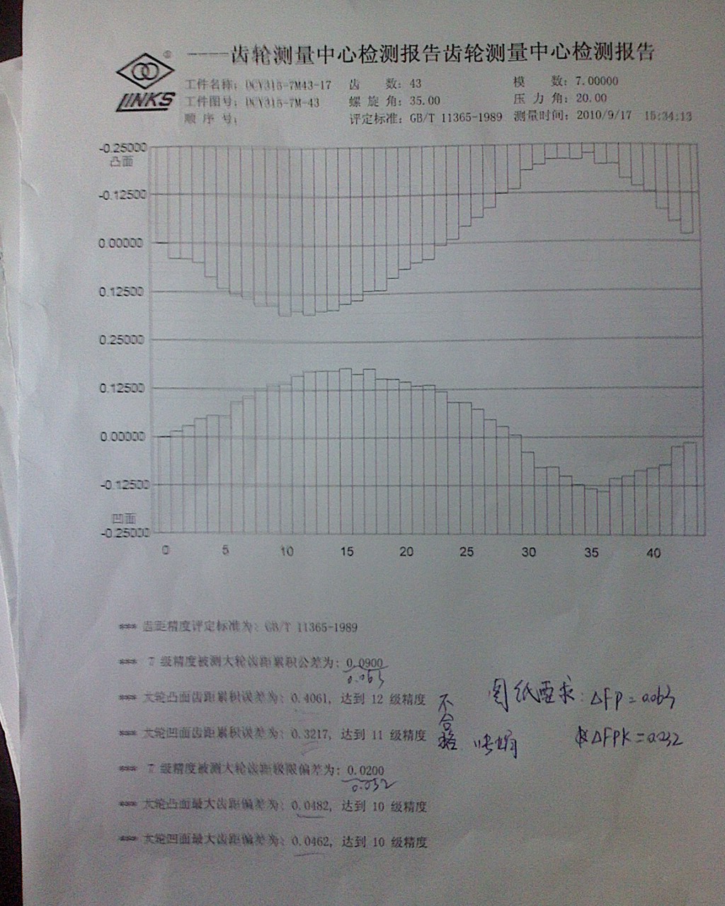

各位高手帮我分析下,这是什么原因照成的???又怎样解决?

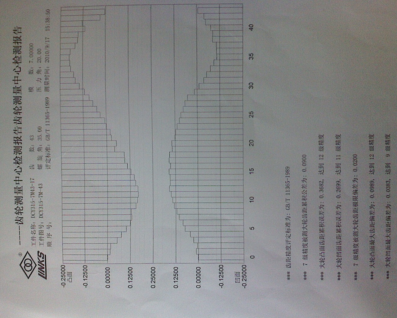

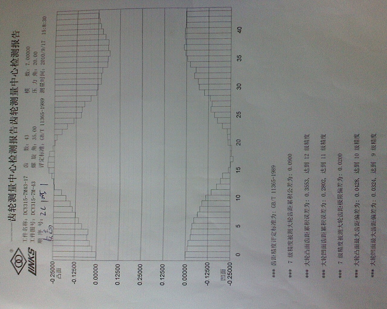

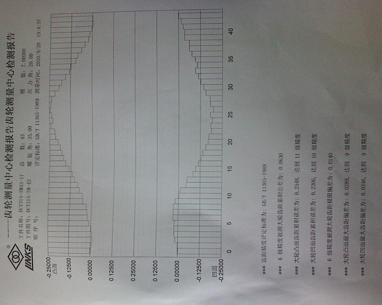

测量的是齿距误差吗?看不清楚,如果是齿距误差,那么齿轮加工或测量时存在几何偏心,检查一下测量和加工工装跳动误差,齿轮与测量工装、加工工装之间配合间隙是不是太大。

从检测报告上看,基本是由于几何偏心造成的,2楼的朋友判定正确。
