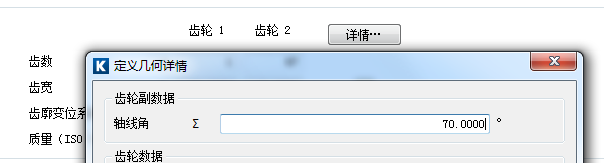

KissSoft中用于设计蜗杆斜齿轮一般使用Crossed helical gears and Precision mechanics worms模块。但是在这个模块中默认的蜗杆和斜齿轮轴的夹角是90度。如果需要设计非90度夹角的蜗杆斜齿轮,还是用这个模块吗?怎么设置蜗杆和斜齿轮的夹角? 谢谢
发表于 2018-11-27 22:42 | 显示全部楼层
发表于 2018-12-4 16:26 | 显示全部楼层
KISS SYS 打开GPK,选择蜗轮蜗杆,(交错轴斜齿轮可用这个模板做),在这里面可以
设置轴交角
