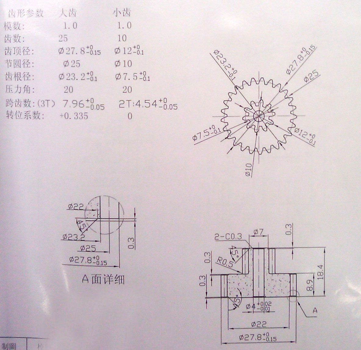

各位高手帮忙看下 这个双联齿轮 大齿和小齿能否配合
要拿两个这样的双联齿,大齿和小齿能否配合呢?

好像没问题:)

啮合应该没有问题,但是小齿轮的根切应该比较厉害,如果是模具齿轮要注意小齿轮的齿根过渡曲线的设计。
