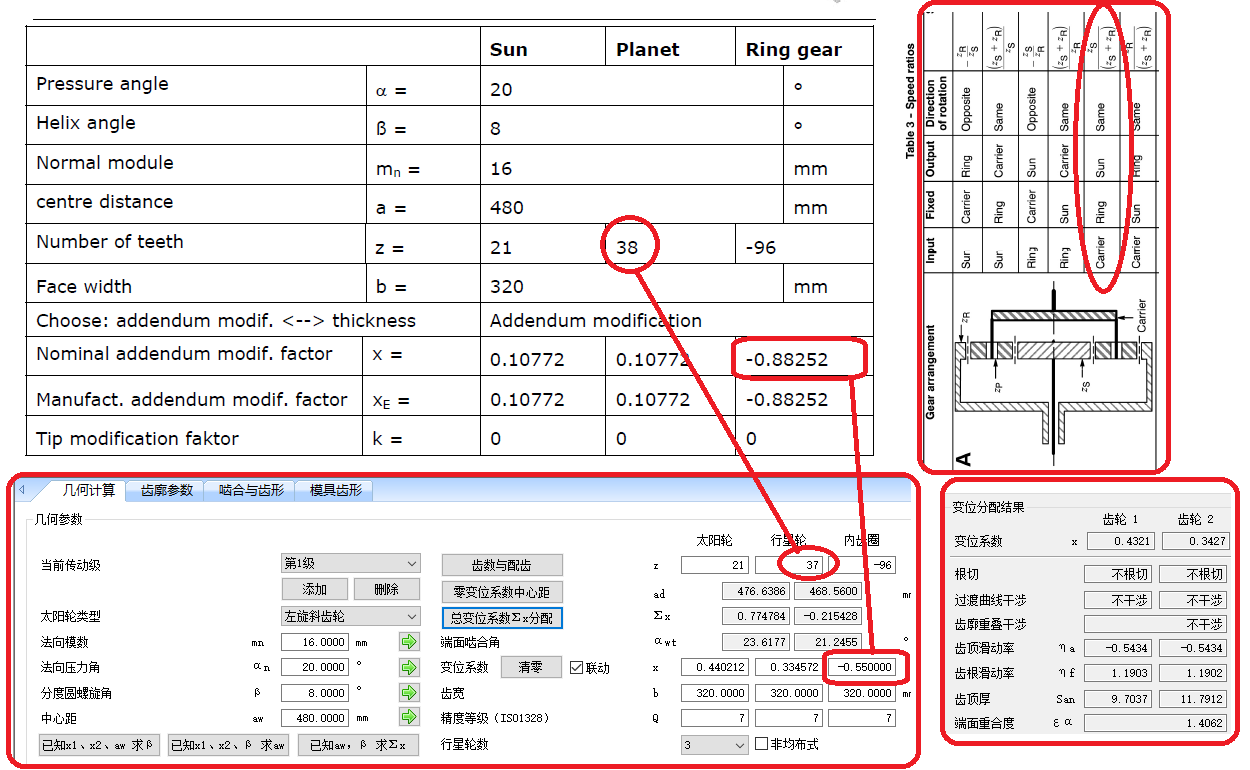

wscl537 发表于 2010-10-5 09:08
再放上一个行星齿轮计算报告书
看这个文件的例题有感 。
1》在 NGW 中 不管是谁主动 ,行星轮齿数不参与数比计算,见 AGMA 6123-B06
2》尽量不要将内齿的变位 设计成 负的太多 (避免齿根狭窄)
3》尽量照顾 滑动率。
