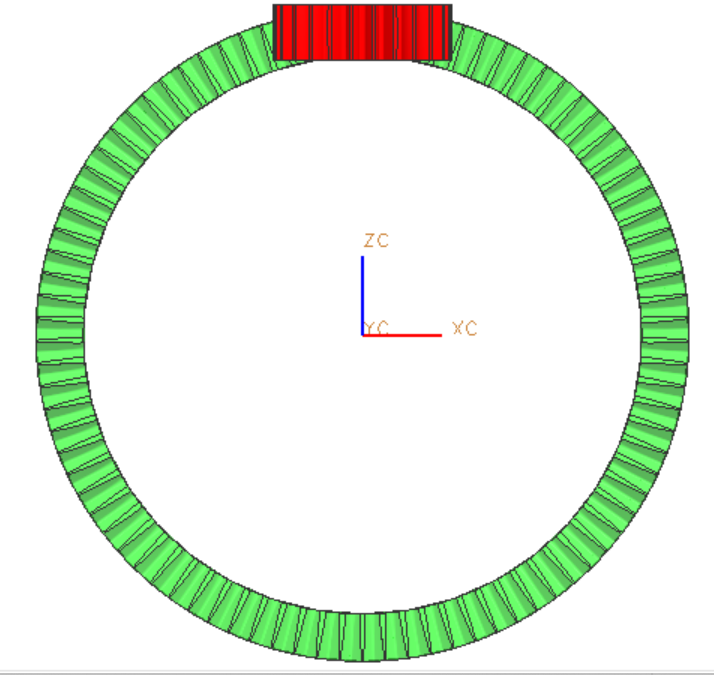

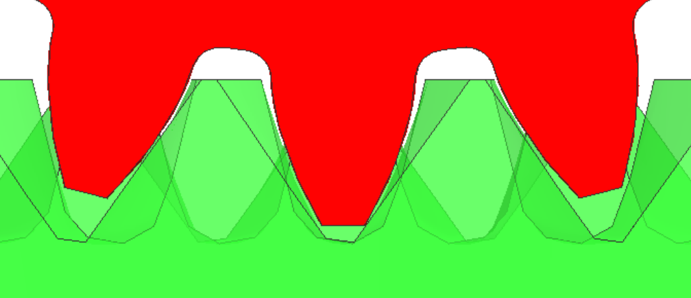

发表于 2024-1-19 22:32 | 显示全部楼层
基本参数中,大径和小径是错的,应该为大半径和小半径
另外,刀具的径向变位系数应该明确指出,否则得到的面齿轮模型随着小轮变位系数不一样,是不可以互换的。另外,应该给出要求的配合齿侧间隙。 微信图片_20240119223707.png
计算参数及计算结果:
    输入基本参数
圆柱齿轮模数: 3
  小齿轮齿数: 25
  面齿轮齿数: 89
  法向压力角: 20
  齿顶高系数: 1
  齿根高系数: 0.25
齿轮变位系数: 0.2
面齿轮齿减薄: 0.03
  齿轮螺旋角: 0
    计算输出参数
小齿轮分圆直径: 75
小齿轮基圆直径: 70.4769465589431
    小齿轮大径: 82.2
    小齿轮小径: 68.7
齿轮分圆弧齿厚: 5.03996219122427
小齿轮参考齿宽: 25.5
面齿轮外圆直径: 302
面齿轮内圆直径: 258
面齿轮最大齿高: 6.61
面齿轮齿部总厚: 24
面齿轮最大齿高: 6.61
面齿轮起始高度: 35.24
  齿轮平移距离: 127.25
    本次修形参数
面齿轮端面距离 3.7
面齿轮端面减薄 0.045
面齿轮顶部距离 1.5
面齿轮顶部减薄 0.03
