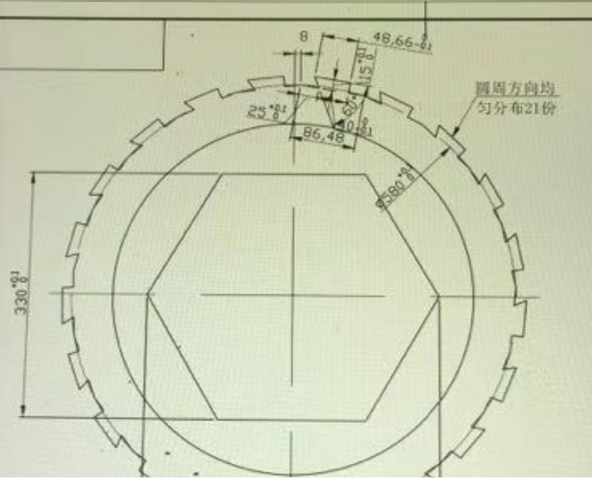

因线切割太慢了,看有什么其它办法可以加工的,通过什么机床实现呢
发表于 2018-11-9 14:27 | 显示全部楼层 |阅读模式
因线切割太慢了,看有什么其它办法可以加工的,通过什么机床实现呢?

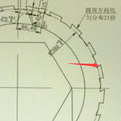

发表于 2018-11-12 14:01 | 显示全部楼层
成形铣削外齿
发表于 2018-11-13 13:58 | 显示全部楼层
成形铣能削外齿?你没有注意看齿形吧!箭头所指的位置没法用旋转切削做的
发表于 2018-11-13 15:38 | 显示全部楼层
类似于铣燕尾槽
发表于 2018-11-17 21:58 | 显示全部楼层
这个是刨齿用的吧
