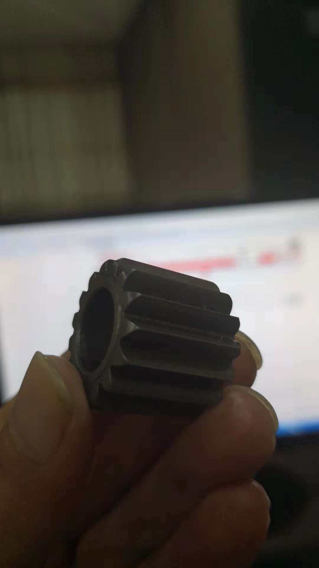

看到论坛里面很多大佬都操作齿轮测量设备,比如德国克林贝格P系列,日本大坂齿轮测量中心等等
现小弟有齿轮模数在1.2-2.5之间的想请大家帮忙,有设备的帮忙测量测绘一下,重金感谢

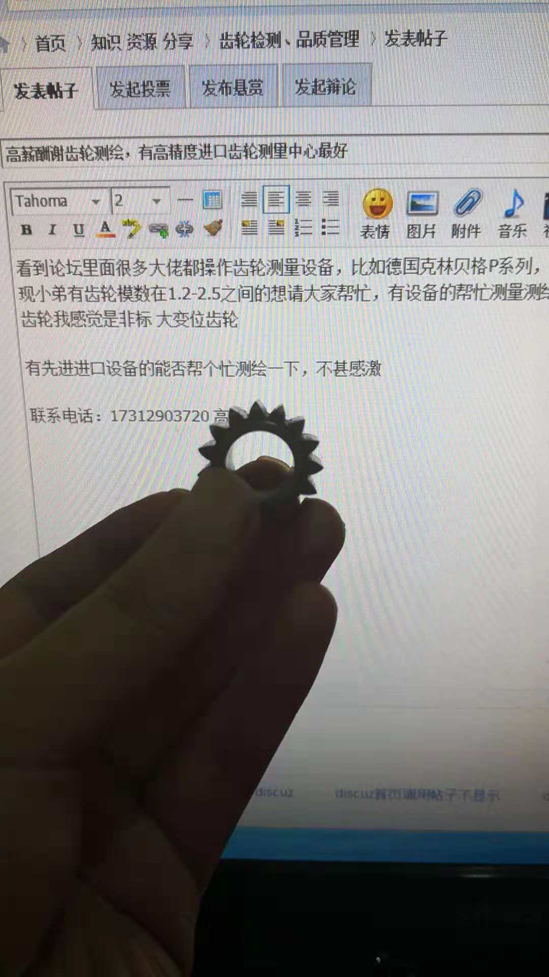

齿轮我感觉是非标 大变位齿轮
有先进进口设备的能否帮个忙测绘一下,不甚感激
联系电话:17312903720 高
发表于 2018-10-26 10:13 | 显示全部楼层
目测你这齿轮压力角在30到45之间呀
 楼主| 发表于 2018-10-26 10:47 | 显示全部楼层
常州大闸蟹 发表于 2018-10-26 10:13
目测你这齿轮压力角在30到45之间呀
我是真的不知道
发表于 2018-10-28 01:19 来自手机 | 显示全部楼层
国产可联系可以帮你测量啊
发表于 2018-10-29 07:57 | 显示全部楼层
看你附近周边的厂家,有进口齿轮测量中心的都可以测
发表于 2018-10-29 08:17 | 显示全部楼层
从“测绘”的角度说,无需要什么进口检测设备的,只用普通的公法线千分尺,普通的科学计算器,就应该可以完成齿轮的参数测绘计算工作,运用高精度的齿轮检测仪,主要目的是为判定产品能达到的精度等级,前提也是在已知零件参数的条件下才能使用,如果在测量时,用“试验”的办法,先给一个任意的参数,很可能在测量中会损坏机床的配件测头,一般最好不要采用。
 楼主| 发表于 2018-10-29 10:31 | 显示全部楼层
hyfjy 发表于 2018-10-29 08:17
从“测绘”的角度说,无需要什么进口检测设备的,只用普通的公法线千分尺,普通的科学计算器,就应该可以完 ...
谢谢您的指导,老师。昨天刚刚闹个笑话,后来才明白之前我这个新手过去和人家说什么齿轮检测中心,他们说不需要。那个检测设备是辅助看精度,分析等等才需要
发表于 2018-10-29 17:03 | 显示全部楼层
主要得有一个测量手头功夫好的师傅基本就可以搞定了。
发表于 2018-10-29 17:16 | 显示全部楼层
直齿轮,是最容易测绘的,比斜齿轮简单,更不要说伞齿轮、蜗轮了。
发表于 2018-11-1 14:12 | 显示全部楼层
精确测量一下三齿的平均公法线尺寸,再测量一下四齿的平均公法线尺寸,再测量一下大径及小径,数一下总齿数,应该就完全可以计算出这个品种的基本参数了。
