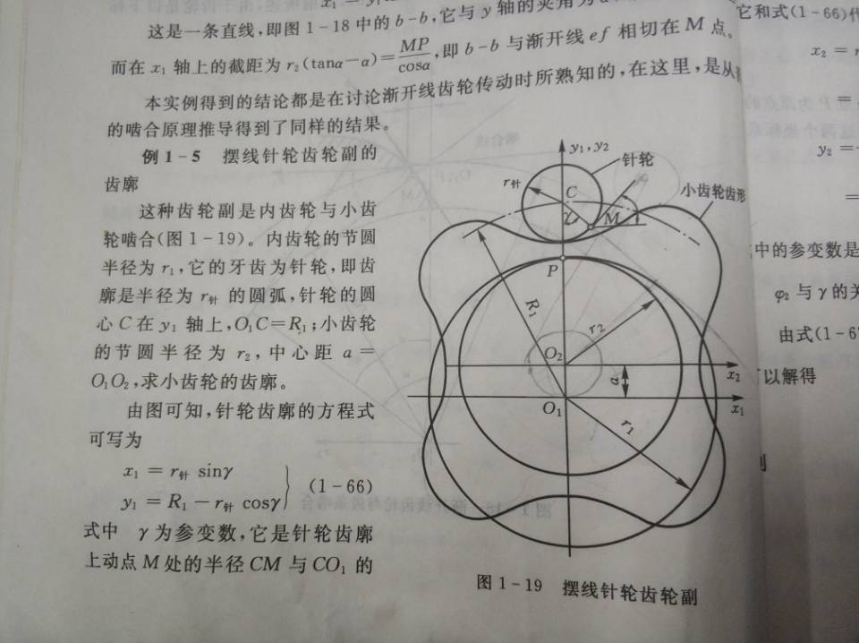

如何用解啮合方程的方式,已知一个齿廓求解另一个齿廓,以摆线针轮为例,求详细指导
发表于 2018-10-19 13:51 | 显示全部楼层 |阅读模式

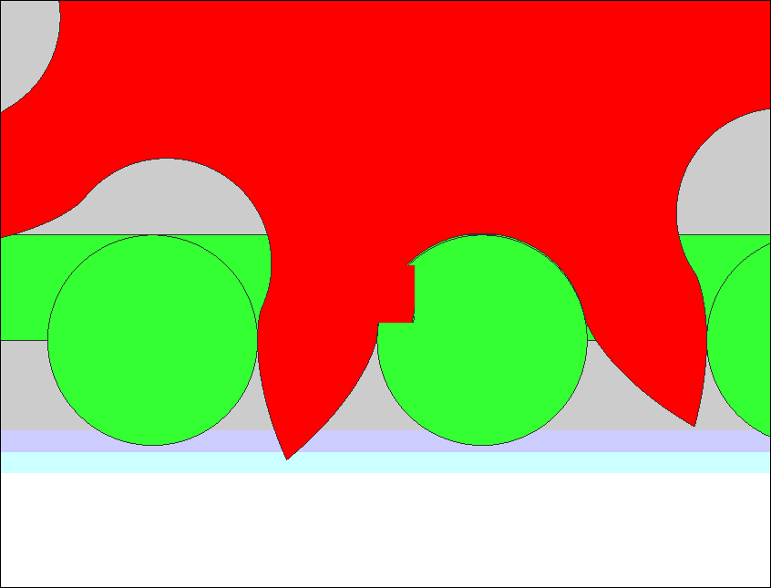

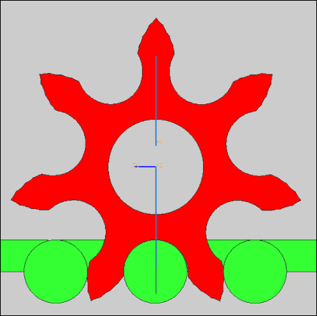

发表于 2018-10-25 16:46 | 显示全部楼层
每一步用布尔运算切除多余的部分,然后根据纯解析法,求出各点在展成中形成的特定位置。
摆线齿形中变位的影响:
