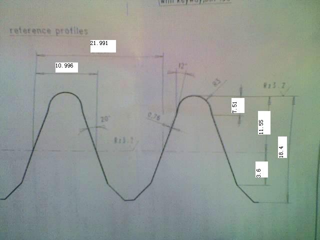

123.JPG 有些滚刀参数表里没有给出滚刀的齿顶高系数,只给出了如下图的一些参数,具体怎么计算滚刀的齿顶高系数呢,请教中……

留头滚刀!这些参数足够!
发表于 2010-10-4 10:52 | 显示全部楼层
齿轮参数已知,滚刀压力角已知,然后求出齿轮节圆处的齿槽宽,就是使滚刀的齿厚,齿轮节圆到齿根圆的距离就是滚刀的齿顶高。
发表于 2010-10-4 17:47 | 显示全部楼层
剃齿滚刀,图上的参数已很明确了.
 楼主| 发表于 2010-10-4 19:08 | 显示全部楼层
我需要的  齿顶高系数  ,不是具体数值,哪位高手帮我列示表示一下~
