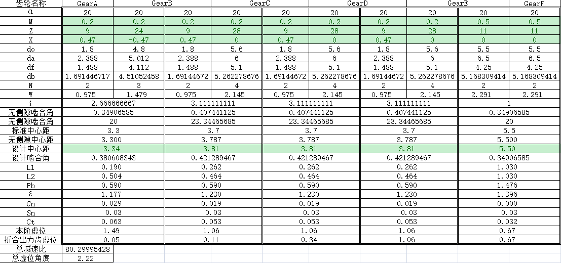

计算齿轮基本几何参数
啮合中心距离,法向侧隙
渐开线函数inv , 反渐开线函数
 楼主| 发表于 2018-10-6 16:12 | 显示全部楼层
绿色为输入部分,其余部分为自动计算
