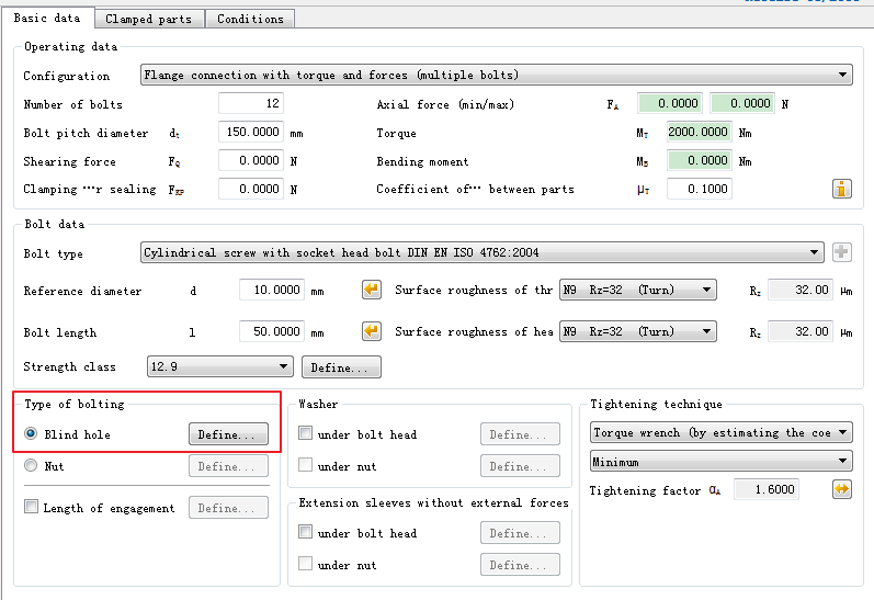

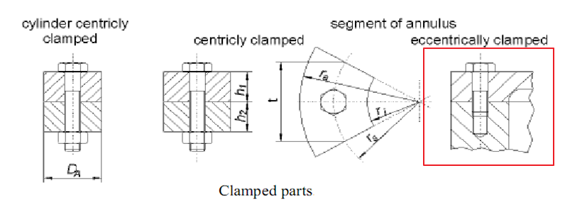

请问,在kisssoft中校核螺栓强度,螺栓链接方式如下图红框,即没有螺母。
螺栓链接方式
螺栓链接方式

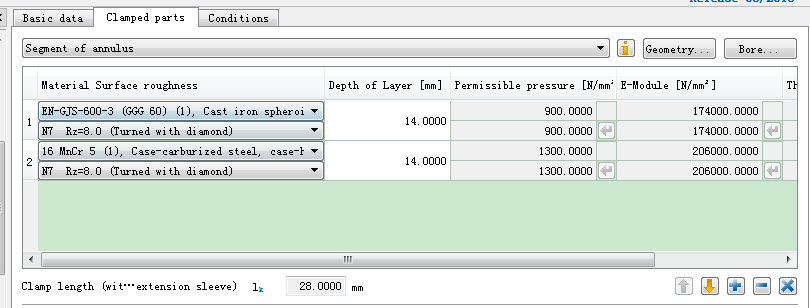

那么在clamped part中是否需要添加两个part?
在basic data中,如果选择blind hole,blind hole的螺孔长度如何确定?
谢谢。

另外,选择钢与铸铁之间的静摩擦系数,kisssoft中推荐值是0.1-0.23,什么时候选择小值,真么时候选择大值?
