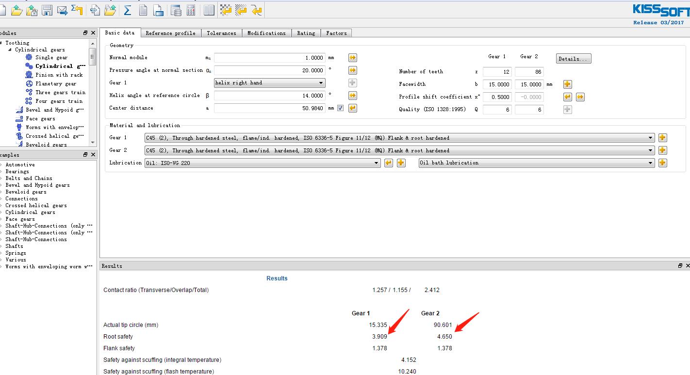

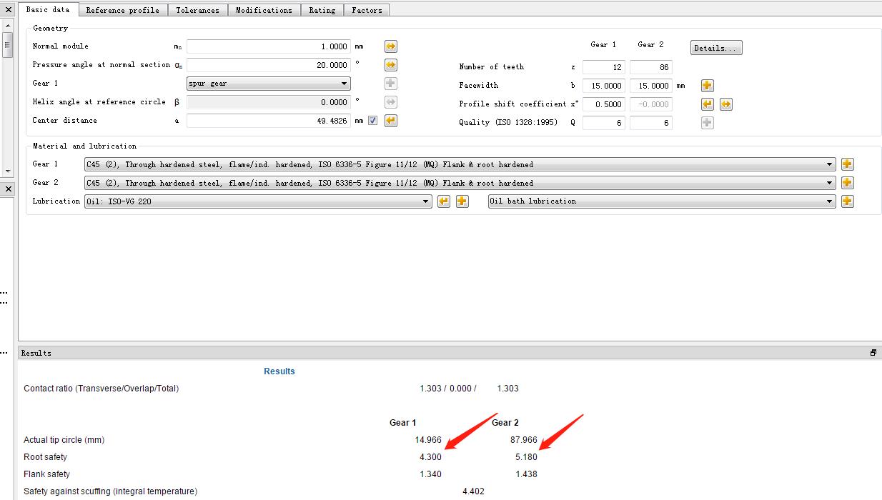

我用KISSSOFT校核两套齿轮的强度,一个直齿,一个斜齿,其余参数完全一样。结果却是直齿的齿根强度比斜齿还好,是什么原因引起的呢?

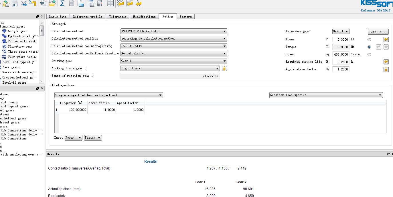

再附一张转速,功率图

分度圆变了,扭矩没变,导致齿上的受力变了。直齿上的受力比斜齿的小。
