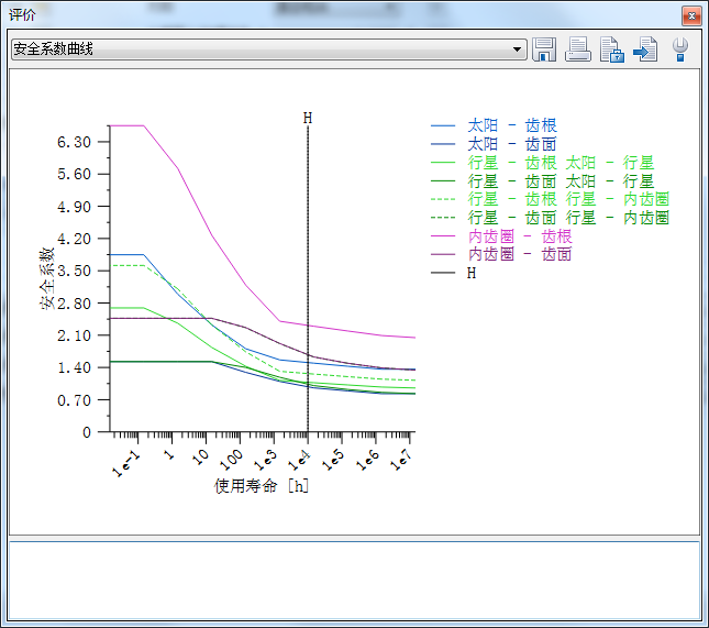

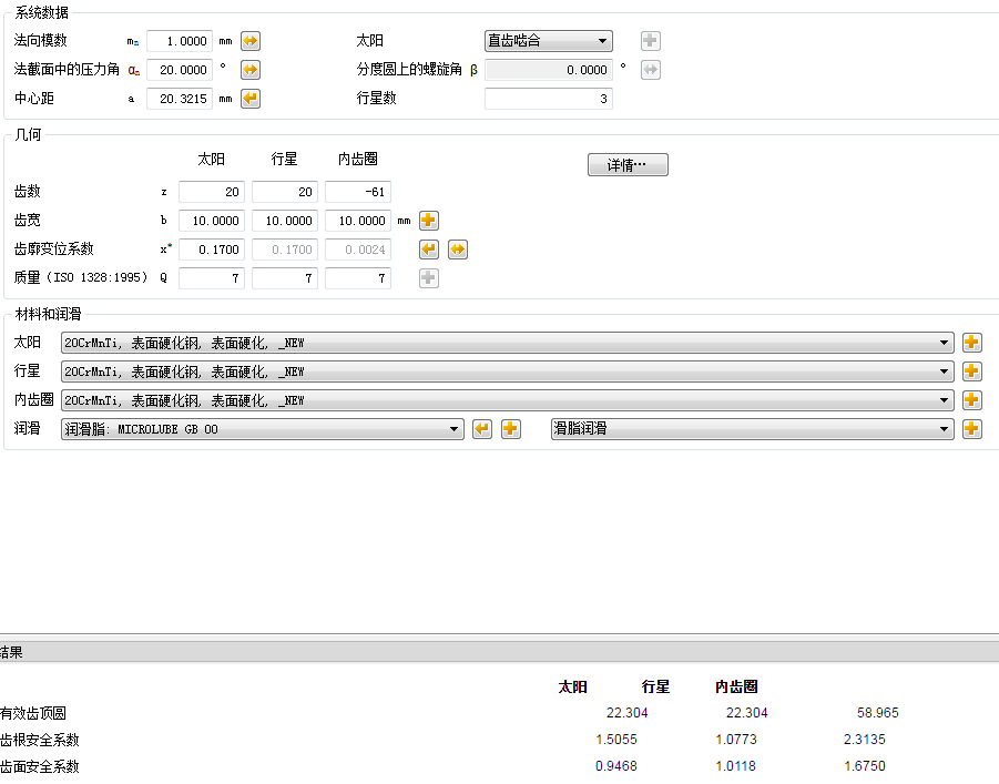

该行星减速系统中,太阳轮和行星轮材料,参数完全相同,为什么齿根安全系数相差较大,希望各位大佬可以帮忙解惑
安全系数曲线
安全系数曲线
齿轮参数计算
齿轮参数计算

受力状况不一样,齿根安全系数大致为同等条件下太阳轮的0.65~0.7倍,这个比率Kisssoft用YM表示,国标取值时建议减小到0.7倍
